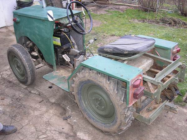

traktorko
Nedá mi neprispeť svojou troškou do mlyna, robili sme to už pred veľa rokmi. Predkladám uplnú klasiku "z vesnice":
je to už popisovaný motor Š1203, dve prevodovky 1202 a 1203, zadný diferák 1202, ostatok je vidieť, trakčnej sile pomohlo až doloženie dvoch betónových kociek na zadnú nápravu...
Výkony: utiahne dva pluhy pri orbe, a ostatné všetko čo je na dedine treba - vlečka, sejačka, brány...
Výhody: nemá problém s chladením a štartovaním
Nevýhody:
1. nemá uzávierku,
2. orie pri pomalom prevode a tak s prevracaním pôdy nie sme spokojní, myslím že aj rezná rýchlosť orania musí byť tá správna. Ale s jedným pluhom lietal ako šarkan po poli.
3. Pri zavážaní do vzdialenejších miest dokáže ísť veľmi svižne, určite dokáže viac, ake dovolili sme si odhadom cez 50km/h a začal byť problém udržať ho na ceste v priamom smere(riadenie maticové, už s vôľami...) je to pilotáž, tak to nepreháňame.
4. Cesta z lesa s naloženým drevom - dolu kopcom je asi nebezpečná, lebo brzdy na dvojkolovej vlečke by to neubrzdili, samotný traktorko má brzdenú iba zadnú nápravu, tak sa brzdilo usilovne iba motorom. Aj tak jedna cesta skončila opustením traktora keď vyskočila rýchlosť, brzdy nestačili, tak šup s tým do protisvahu. Ale riešenie sme našli pozíciou brzdaře ako na Union pacifik spojenom s ťahaním brzdiacej klady na tom najhoršom úseku klesania.
Už má toho za sebou dosť, dostal sa aj zo štrkoviska s vlečkou plnou štrku. Inak pohoda.
späť k téme: teraz máme volný podvozok z Liberka, a bude ho asi čakať podobný osud - štvorkolkotraktorkový, ak bude dosť času.
doplnené r.2011:
Traktorko je predaný na východné Slovensko, už robí iste radosť niekomu inému, aj s vlečkou, pluhmi, bránami za smiešnu cenu, odvoz si organizoval kupujúci. Ende story.
