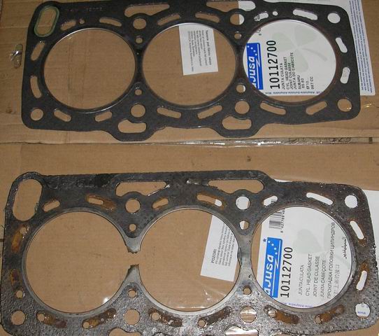

Na tesnennie pod hlavou bacha, originál nemám tiež, ale kópiu som upravil podla otlačenia na starom tesnení takto:
a to preto, že mi vyvrela voda a motor mal po odstavení niečo ako zažívacie problémy - šumel, bublal a podobne. Nedostatočne chladené miesta sa totiž rozpálili nad teplotu varu chladiacej kvapaliny a bublinový var bral sebou aj kvapalinu, a už to bolo. Teraz je s tým pokoj, doporučujem nové "noname" tesnenie dopracovať na mieru, inak sa dajú očakávať problémy...
Ale neočakávam, že by to robil hoci aj značkový servis... Asi by to bolo nezaplatiteľné. Takéto veci dokáže len ten, čo stojí o zákazníka, alebo to robí pre seba ako ja...
Ale voda vo valcoch sa môže objaviť prepálením toho malého mostíka medzi valcami ako je vidieť na tom starom tesnení....
