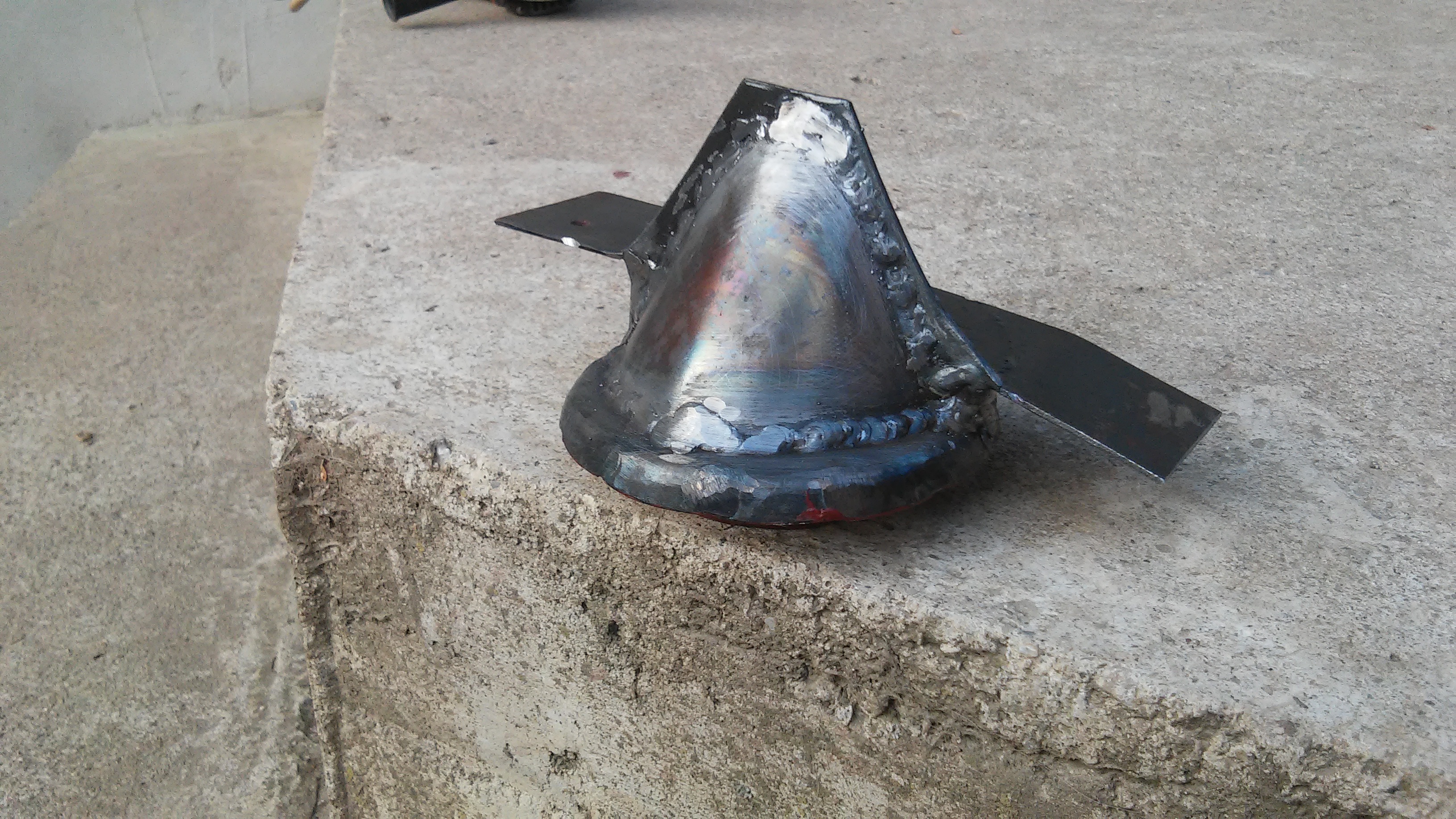

Ahoj, taky jsem zrovna zjistil, ze mi na levé straně doraz lítá.... dokonce i s tím kovovými tělem, na kterém je Guma nalepena :/ takže mi do rámu zbyla díra a pěkný přístup pro vodu a sůl. spis by mě zajímalo, jak by šly zkorodovane díly svarit a jestli to vůbec nějak řešit, nebo odlomit doraz úplně stejně na druhé straně a nějak otvor vytmelit.

Koukni na moje fotoalbum na rajčeti na hooodne autech už jsem to řešil. Někde tam nějakou fotku najdeš. Rozhodně to není práce pro laika. M

Abys neřek že jsem k***t tak jsem to to našel...
https://misuss.rajce.idnes.cz/Libero_Bic/#P1050641.jpg

Díky moc, přes zimu to porešim, ale nemám pocit, ze bych měl přidat Ičko do rámu, vypadá to, ze ten doraz je jen obrezly po obvodu :)

Neboj, je to shnilý celý to mi můžeš věřit. Je dobrý udělat komplet misku novou. M

Zdravím. Taky jsem to těď řešil. Vypadalo to ne až tak zle. Ale nakonec jsem zmastlil celý nový. Josef

Shnile to bylo opravdu jenom po obvodu. Na jaře jsem řešil levý a po Chorvatsku jsem si při výměně kol všimnul i pravého. Rám byl v pořádku jak na pohled tak na poklep. Nariram spodek vyjetým olejem a doporucuju :)
