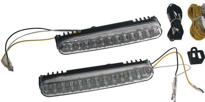

Chlapi, čtu a musím reagovat...
Homologovaná světla pro denní svícení se dnes už výhradně prodávají jako třívodičová právě proto, aby se na autě vůbec nemusely dělat zásahy do elektroinstalace ! Jeden vodič se připojuje na + pól spínaný klíčkem spolu s motorovým okruhem, druhý vodič se připojuje na + pól postranních obrysových světel a třetí vodič je zem. To je uplně vše.
Funguje to tak, že po zapnutí motorového okruhu klíčkem se světla denního svícení rozsvítí, ovšem pokud na 2. vodiči není 12V od zapnutých pozičních světel. Pokud totiž zapnu obrysová světla, tento druhý vodič a integrovaná elektronika ve světlech denního svícení automaticky zajistí vypnutí denního svícení. Nádherně jednoduché.
Základní pravidla pro dodatečnou montáž světel pro denní svícení:
- světla se musí rozsvítit automaticky po zapnutí zapalování (nastartování motoru) a zhasnou po jeho vypnutí
- při rozsvícení obrysových světel musí světla pro denní svícení automaticky zhasnout
- na jedno vozidlo se montují dva kusy (jeden pár) světel
- umísťují se ve vodorovné rovině ve výšce od 250 mm do 1500 mm na přední část vozidla
- vzdálenost světel od bočního obrysu je max. 400 mm a vzájemně mezi světly min. 600 mm (u vozidel s šířkou menší než 1300 mm je povolena vzájemná vzdálenost 400 mm)
Nově jsou tato světla navíc vybavována elektronikou s další funkcí, která zajistí automatické rozsvícení po zapnutí zapalování a snížení jasu při zapnutí obrysových světel (nebo potkávacích světel s obrysovými světly, případně dálkových světel s obrysovými světly) vozidla místo jejich původního vypnutí ve starších verzích z roku 2010. Při rozsvícení obrysových světel při zapnutém zapalování svítí tedy současně i světla denního svícení sníženým jasem. Proto je velmi výhodné tato obrysová světla vybavit LED žárovkami, oboje světla pak svítí současně nadherně stejnou bílou barvou, detaily čtěte níže.
A tím se dostáváme na zozpovězení otázky,
zda mají svítit zadní červená světla při zapnutých homologovaných světlech denního svícení ?
Při zapnutém zapalování bez obrysových světel:
- světla denního svícení starší výroby (před rokem 2011): svítí
- světla denního svícení nová: svítí
- zadní červená světla: nesvítí
Při zapnutém zapalování spolu s obrysovými světly (případně spolu s potkávacími nebo dálkovými světly):
- světla denního svícení starší výroby (před rokem 2011): nesvítí
- světla denního svícení nová: svítí ztlumeným jasem
- zadní červená světla: svítí
Při zapnutých obrysových světlech bez zapalování (případně spolu potkávacími nebo dálkovými světly):
- světla denního svícení nová: nesvítí
(Vestavěná elektronika světel denního svícení toto zařídí.)

- světla pro denní svícení s 3-vodičovým připojením
- svetla_pro_denni_sviceni.jpg (54.34 KiB) Zobrazeno 39777 x

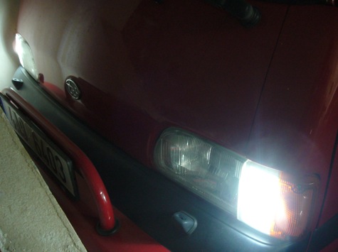

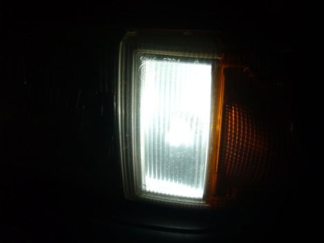

Ještě doplním, že už několik let používám v obrysových světlech (tedy v parkovačkách) místo běžných žárovek tyto LED žárovky: http://stualarm.cz/produkt/95203-led-za ... 5led/3smd/,
svítí nádherným bílým jasným, ale stále neoslnivým světlem dobře viditelným i ve dne a HLAVNĚ !!!!! NEPRASKAJÍ !!!! jako ty běžné žárovky. Svítí asi 2 x až 3 x více jak původní žárovky, auto je lépe vidět. Barevně hodně připomínají světla pro denní svícení, ale jak už se výše o tom hovořilo, nejde je správně používat jako denní svícení. Byl jsem s nima už 2 x na technické prohlídce a absolutně nikdo k nim neměl jedinou výhradu (jakožto k obrysovým světlům s nepředepsanými žárovkami). A přitom dle infomace technika případné HID xenony v hlavních reflektorech ty zcela nekompromisně neuznávají a auta posílají na odstranění závady a na opakovanou technickou.
Takže doporučuji. Luboš
- Polovodičové LED žárovky do předních parkovaček
- pozicni_svetla.jpg (20.71 KiB) Zobrazeno 39777 x
- Rozvícené parkovačky ve tmě
- LED_parkovacky_mini.jpg (37.63 KiB) Zobrazeno 39777 x
- detail rozsvícených parkovaček
- LED_parkovacky_detail_mini.jpg (25.02 KiB) Zobrazeno 39777 x
Naposledy upravil(a) lubson dne pon úno 06, 2012 5:23 pm, celkem upraveno 2 x.

Podobné parkovačky jako Lubson používám také, plus LED (nehomologované
) v zadních světlech, má to obrovskou výhodu v tom, že když necháte zapnuté světla, tak i po 10-ti hodinnách nastartujete (samozřejmě záleží na stavu baterie atd. - toto je moje osobní zkušenost, příkony jsem nepočítal/neměřil).
Ony ty LED zase nesvítí o moc více, nejlepší je vyměnit je pouze na jedné straně a očima zkontrolovat a rozumně to posoudit. Nejhorší jsou tuneři se 100W žárovkama a neseřízenýma světlama vepředu.

V předních blinkrech jsou podobné LED žárovky ze stejného e-shopu, ale delší. V zadních používám také LED žárovky, stejně tak i osvětlení přístrojovky i registrační značky.
U blinkrů byl trochu oříšek vybrat LED žárovky se stejnou svítivostí jako předepsané vláknové, neboť spousta LED žárovekna trhu svítí totiž nedostatečným svitem a u blinkrů je to velmi důležité, nakonec se povedlo. Vše mám zkontrolované 2 technickými prohlídkami.
Jdu teď všechny LED žárovky ve světlech, palubce a panelech vyfotit a popsat a dám to jako samostatné nové téma sem: viewtopic.php?f=2&t=1838, k tomuto tématu prosím pište na uvedený link, ať zde neodbíháme od tématu denních světel...
