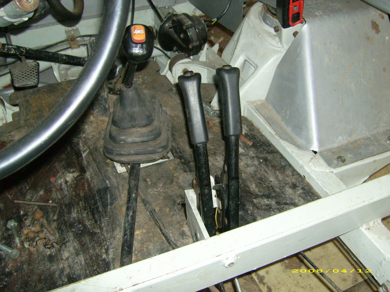

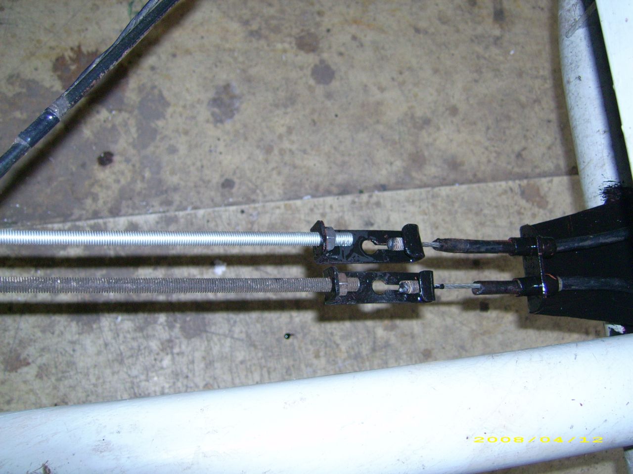

Takto som premakal rucnu brzdu na kazde koleso (zadne) samostatne:[/attachment]
Uzaveru dferaku to plne nenahradi, ale uz sa nebudem bezmocne hojdat na dvoch kolesach.

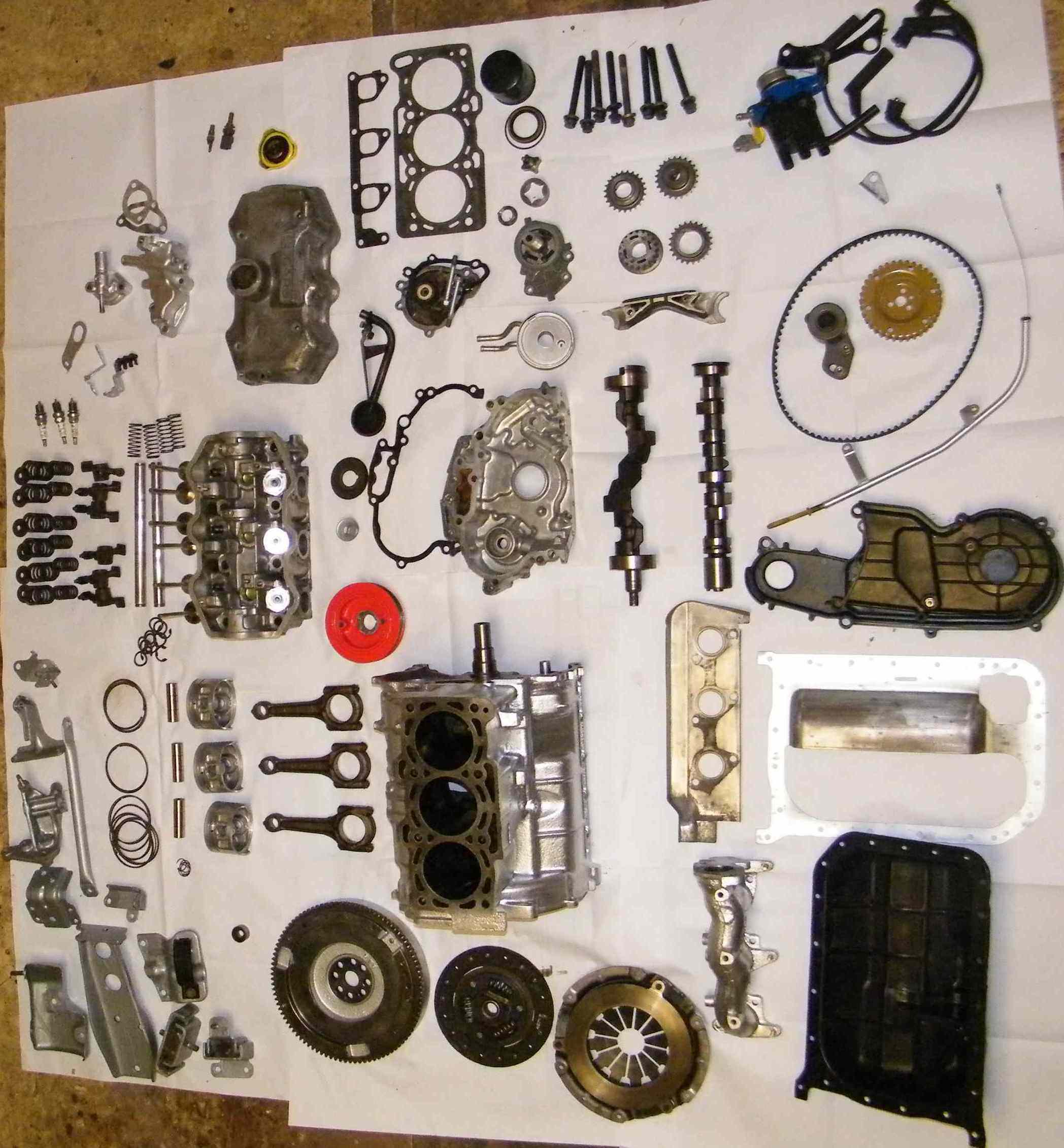

Asi pred polrokom som kúpil dva kusy E-12-tok. Jedno na papieroch, ale obidva pojazdné.
Bugina síce jazdí, ale tieto leštenky nemajú chybu.
Mierne úpavy už má (to s rodokmeňom) už za sebou, ale najdôležitejšia -GO motora-ešte prebieha.

Trochu som sa zabával pri čakaní na dodanie nových súčiastok.

v čem pereš ten hliník?

O čistení hliníka som čítal aj tu na fóre, ale osvedčil sa mi drótený kotúč s jemným drótom a vrtačka. Samozrejme nie na piesty.
A potom mi kamatát doniesol dáku nepopísanú flašu, iba lebka a hnáty bola na nej nakreslená - vraj aby som to nepil- ale karbón to žere ako divé. Piesty sa len tak ligocú.

mě se dost dobře osvědčilo umejt díly vapkou horkou vodou (odmaštění) a po oplachu vylouhovat v odrezovači 2 dny potom je to naprosto čistý. písty čistim ručně benzín+petrolej. Mišus
