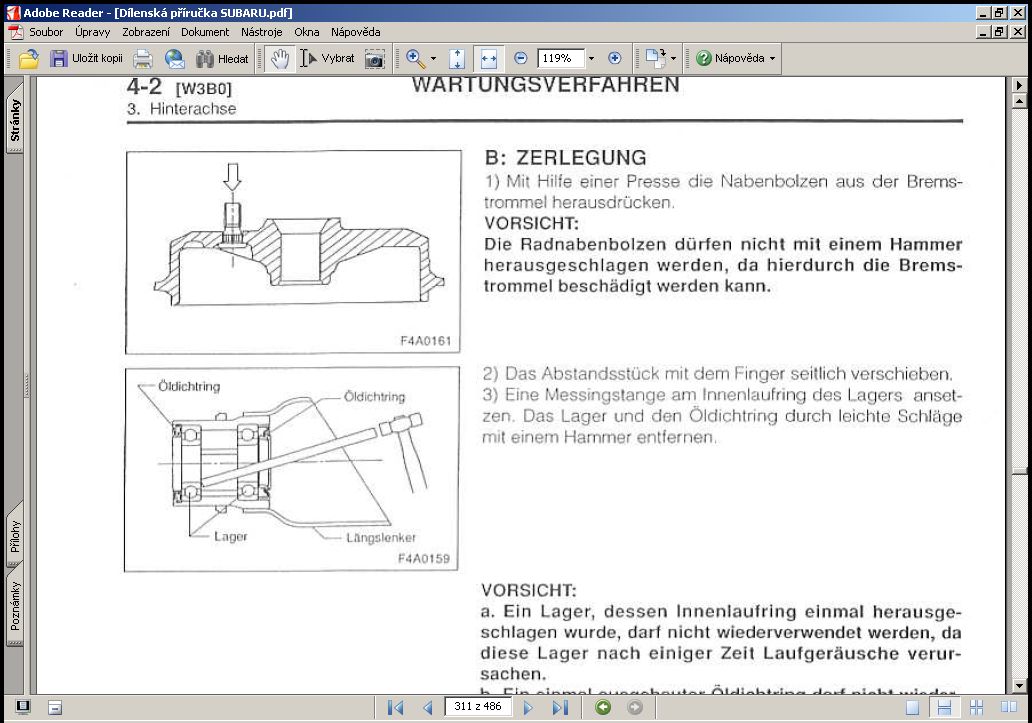

Tak vysvitlo předjarní slunko i u nás, kde je ještě sníh a pustil jsem se do toho "zpívajícího" ložiska. Ale zatím jsem to odložil na neurčito, neboť se mi nepodařilo povolit matku poloosy , abych se dostal dál. Ložiska by mohla být shodná na obou typech Liber.Jenže i když to rozdělám , musím nejdřív sehnat ložisko . Máte-li někdo s tím zkušenosti , prosím o radu. Jaký je rozměr ložiska a jsou-li k tomu potřeba nějaké zvláštní nástroje. Díky. Dědek

Zdravím. Já jsem před rokem dával naše asi 6305 ( venkovní prúměr 62, vnitřek 30), ale s nimi si vyměňte i ten vnitřní simering.Žel já je sehnal později (do rezervy),jsou dost drahý-260,- kus. Když propustí vodu jdou i nové ložiska do háje. V těch starých jsem pouze skrátil pružinku co stláčí prsten- zatím O:K:. Vercajg -nic specialního -pouze si dát pozor na rovnoměrně vytlačení (vybití) těch starých. A nepřehnat s vazelínou- hodně taky škodí.

Ahoj. taky jsem je měnil.Až na uřezání a odvrtání venkovního šroubu co drží rameno je to celkem v pohodě. Doporučuju zakoupit zapouzdřená ložiska(stojí skoro stejně jak normální a máš 100% pokoj od vody+ pojistka nová Gufera za pár korun a máš klid.Já měl ještě navíc vnitřní ložisko dost volné v rameni(Díra byla vyrezlá) tak jsem to zalepil tekutým kovem(jak mi to poradili mechanici a paráda. :P Aleš
