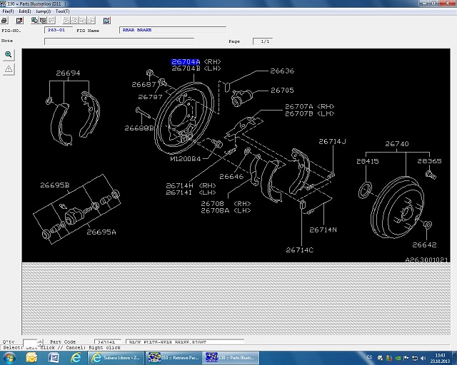

Fotku už bohužel nepořídím, mám to už v kupě. Sehnal jsem ale nákres toho dílu i s pravděpodobně originálním objednacím číslem. V nákresu jsem zeleně zvýraznil tu část dílu, která se mi rozpadla.

Skus tady http://www.betahase.cz/kontakt.aspx nakupuji ve Všebořicích, a zatím bez problémů.Jaroslav Manych píše:. Pokud by jste někdo věděl, kde to sehnat a pod jakým kodem budu vám vděčný.

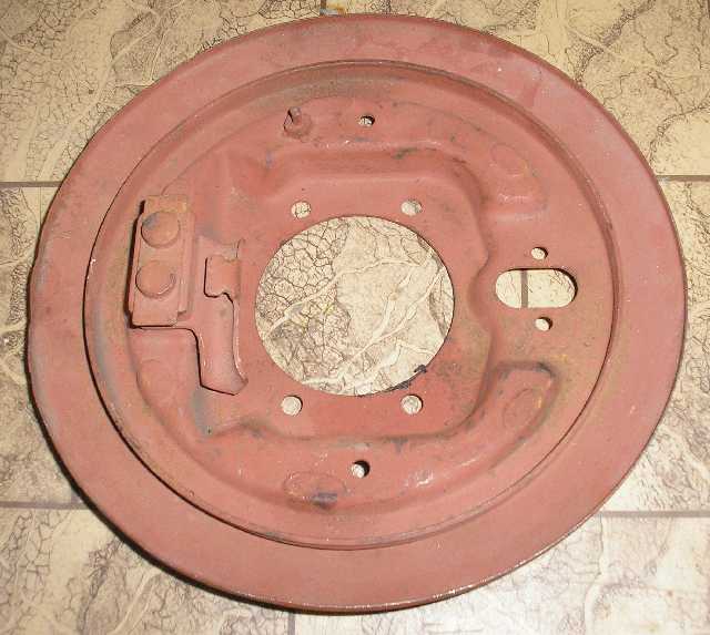

V prípade, že by fakt nebolo možné inak, mám taký kus, je síce drobátko ohnutý a narovnaný, inak dobrý, ešte by poslúžil - počkaj na fotku, a rozhodni sa.

Re: Límec (prstenec) talíře zadní brzdy
máš na mysli tento kus?:
-je k dispozícii - môže byť tvoj, ale je iba jeden kus, - skontroluj vývod lanovodu ručnej brzdy, možno sa ani nehodí...
z druhej strany:-je k dispozícii - môže byť tvoj, ale je iba jeden kus, - skontroluj vývod lanovodu ručnej brzdy, možno sa ani nehodí...
