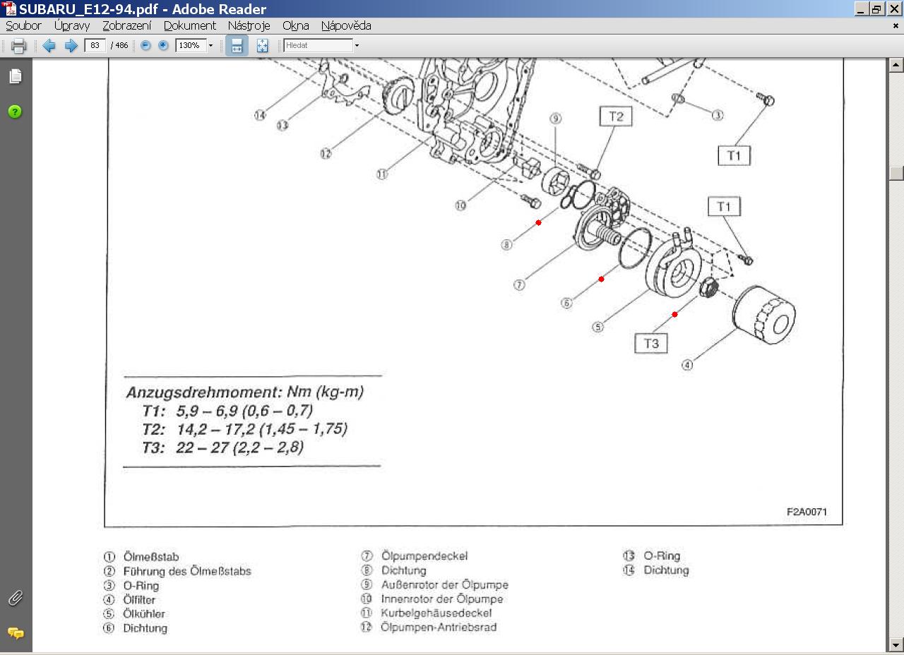

AHOJ. Mám větší problém -mě začal ,téct olej, za Filtrem jak je to upevněný k bloku,myslím za filtrem je takovej řádkovanej držák - nahoře na něm jsou takové dvě trubičky-ty jsou suché ale,když spustím motor,tak mně to teče okolo toho držáku -dá se to dotahovat,nebo se musí vymněnít těsnění? Jaké tam to těsnění je? Pokud to někdo víte prosím o odpověd,
DÍK MILAN.
Re: Z filtru kape olej
Jako první vypusť olej a odmontuj filtr ( pozor musíš sundat zadní pravé kolo). To těsnění o kterém píšeš je součástí filtru. Mohlo se stát , že někdo tam nabastlil filtr úplně jiný, který nepasuje.Tak kup originál (najdi na MJauto a do tří dnů máš doma asi za 110,-Kč) Mohlo se stát, že filtr je tam narvaný "přezzávit" nebo se gumové těsnění nějakým způsobem zkroutilo. Bez demontáže to ale nepoznáš.Dědek

Ahoj -moc děkuji za pohotovou odpověd, ale kolo jsem mněl sundaný -filtr jsem si před 2.roky mněnil sám /originál /, ale jak píšu,ono to neteče -přímo u osazení filtru ale asi 3.cm za ním směrem dozadu.! Víš je filtr za ním je takový držák /vroubkovanej/ a na konci toho držáku,kde je to,připevněný k bloku motoru,a tam mně to /když nastartuju/ začne pěkně téct. Co je to za držák,toho filtru a má vlastní těsnění,tenhle držák?
Prosímtě napiš ještě jednou a zkus mně to polopaticky vysvětlit - DÍK MILAN.
dědek píše:Jako první vypusť olej a odmontuj filtr ( pozor musíš sundat zadní pravé kolo). To těsnění o kterém píšeš je součástí filtru. Mohlo se stát , že někdo tam nabastlil filtr úplně jiný, který nepasuje.Tak kup originál (najdi na MJauto a do tří dnů máš doma asi za 110,-Kč) Mohlo se stát, že filtr je tam narvaný "přezzávit" nebo se gumové těsnění nějakým způsobem zkroutilo. Bez demontáže to ale nepoznáš.Dědek
Olej může vytékat i vzadu u bloku. :arrow:
Teče olej..JPG (113.17 KiB) Zobrazeno 18905 x

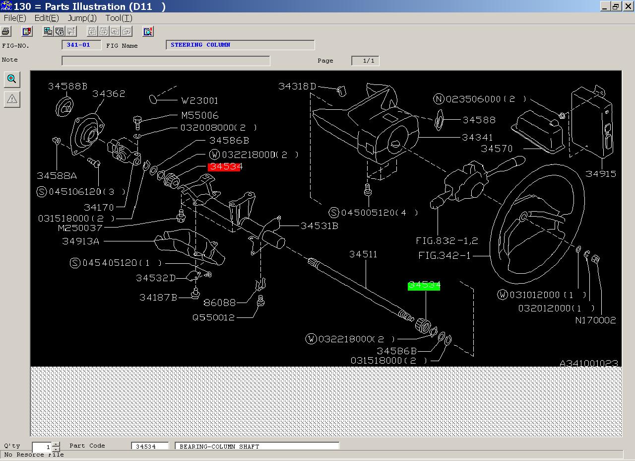

Ten Obrázek mluví za vše, je to jasný-bude to nejspíš ta- první tesnící gumička,jak jsi ji označil červeně. Moc dík za ten nákres - Jen nevím když to těsnění budu schánět -co mám chtít, jak to sehnat.a jestli to nebude problém, k jakým ND. To spadá,všude vidím jen prodávat -celé sady těsnění? Poptám se,nemáš ještě taky takovej nákres na vedení od volantu k převodce řízení.? Asi půl roku už mě to v tý tyči řízení -jakoby cvaká,i když náprava a čepy jsou v bezvadném stavu. Musí být mezi volantem a převodkou nějaká spojka,ale není na ní vidět.

Těsnění i ložisko tyče volantu /2ks/ se dá objednat.

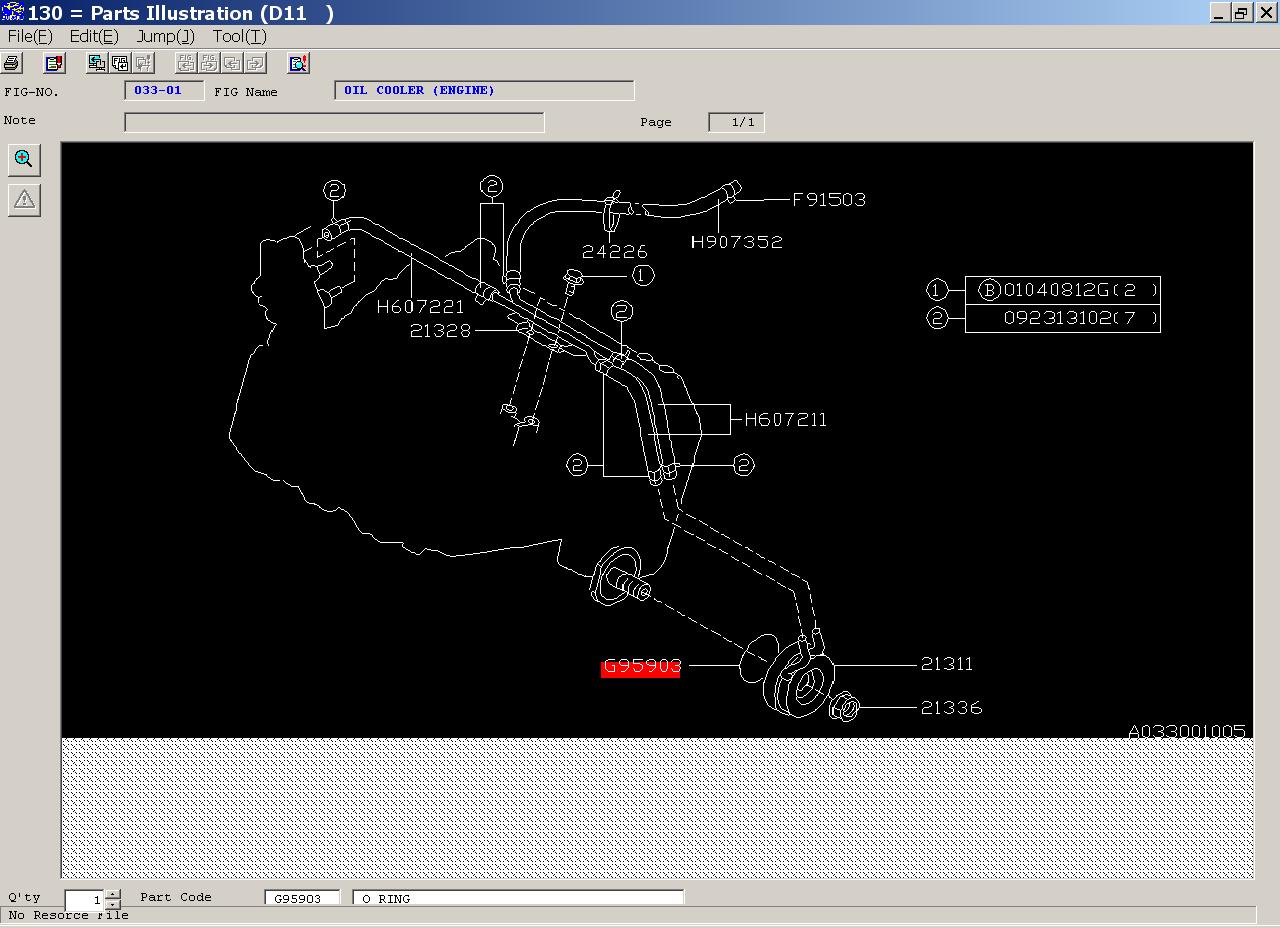

Tak už se bohužel hlásím i do této diskuze.Obrázek od Karla je parádní,ale mně to teče někde výš :cry: (tipuju nějaké gufero za řemenicí k altíku)a to už tam néjni.Copak tam asi bude za matroš nemáte někdo představu?Martin

Mimochodem nevíš to těsnění co se mně týká - je gumový kroužek? nebo něco jiného? Bojím se každý závady protože jsem třeba skoro 1.rok scháněl -podtlakovej ventil na 4x4 , letos jsem to chtěl pořádně vyzkoušet na sněhu, už jsem se viděl jak dělám na ty ostatní /ksichty/ o ono zase tohle.
