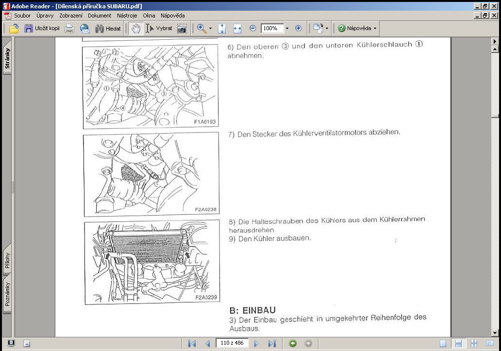

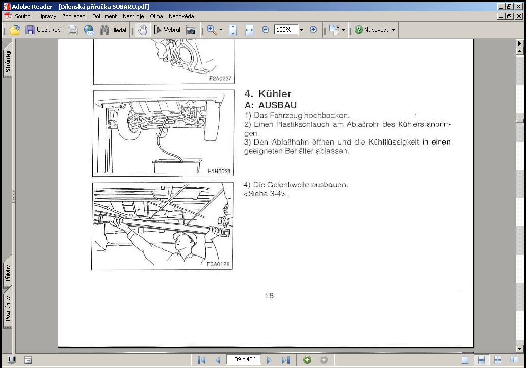

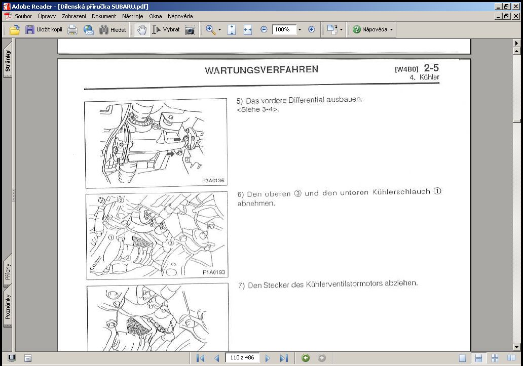

podle těch obrázků jsem to moc nepochopil - mám sundat kardan i přední nápravu?
