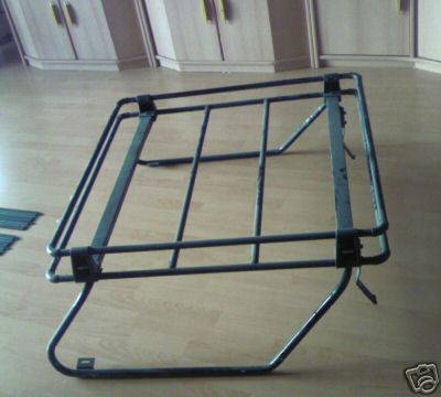

Netusite nekdo, jak se pridelava tahle zahradka?
Z tohohle obrazku
moc moudry nejsem..
Je tam vepredu jeste potreba neco jineho nez ten plech co je soucasti zahradky? V zadu jsou na to nejake diry nebo se to dava pod panty dveri?
Příspěvky: 2518
Re: Střešní nosič
Uz jsem si vsiml toho navodu - jsou tam jeste nozicky u C sloupku (Fig.15)...
