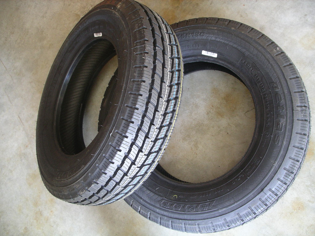

Zakoupil jsem Petlas Pt925 155/80/R13C 85N (tedy presne dle technicaku) jako pripravu na zimu.
http://www.exprespneu.cz/petlas-fullgri ... 00136pt925
Hmotnost jedne pneu je 7kg, smerovy desen, vyuzitelna vyska vzorku 10mm (!), "zarazky" na 4mm.
Predchozi pneumatiky Hankook DW04 155/80/R13C 90P
http://www.pneu360.cz/pneumatiky/hankoo ... 0p-c-v4301
byly OK, co tyce tuhosti a spolehlivosti, ale po 4 letech a najezdu 30tisic km maji sjete spalky na hranici 4mm (puvodni vyska 7mm), kde jiz zcela postradaji velke zarezy a na vlhku hodne klouzou (i treba pri rozjezdu do kopce). Myslel jsem, ze jeste sezonu vydrzi, ale zasadu 4x4 (max4roky, min 4mm + nekdo pridava jeste 4 stejne gumy) je lepsi dodrzovat. Z jedne udelam nahradu te 18let stare rezervy. Kdyby mel nekdo zajem o totez dejte mi vedet PM.
