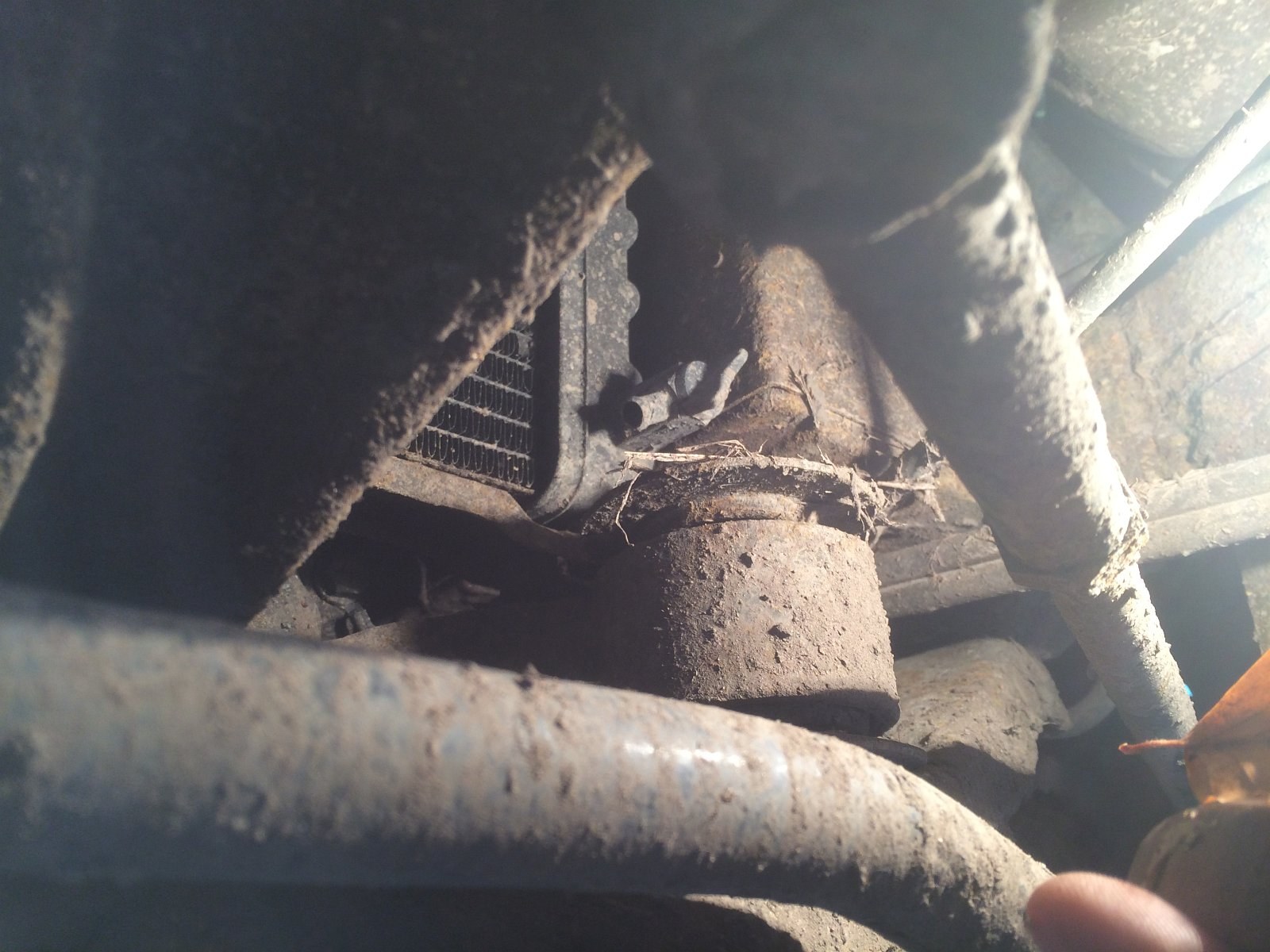

Po výměně motoru, kdy autíí bylo zadkem zvednuté, takže chladiva nevyteklo tolik, se dolila jen obyč voda. Abych měl klid, vyměnil jsem jí za novou - nemrznoucí. Koupil jsem v Mototechně zelenou pro hliníkové i ocelové motory, jakýsi "antifreeze G11" v 3l balení a destilku. Ředění 1:1 je údajně do -26°C (test směsi v mrazáku v -25°C pozitivní). Nejdřív teda vypustit, pak propláchnout a pak napustit. Zadní nápravou na nájezdy, aby gravitace pomohla. Trochu sem se bál toho plastového výpušťáku, ale šel krásně volně. Není potřeba ho vyšroubovat celý, ale je to rychlejší. Postup je tu napsaný, šoupě topení do teplého, otevřít napouštěcí ventil atd... Vylil jsem necelých 5,5l (test směsi v mrazáku v -25°C nakonec ukázal, že byla pořád dobrá), propláchl čistou vodou - žádná rez ani jiný bordel a pak zas podle známého postupu zalít novým médiem. Zaléval jsem pomalu a trvalo to docela dlouho, ale nalil jsem tam o něco málo víc než sem vylil a nezdá se mi, že by to bylo zavzdušněné.
Plastový výpušťák na levé straně chladiče v místě pod řidičem:
výpušťák
výpušťák

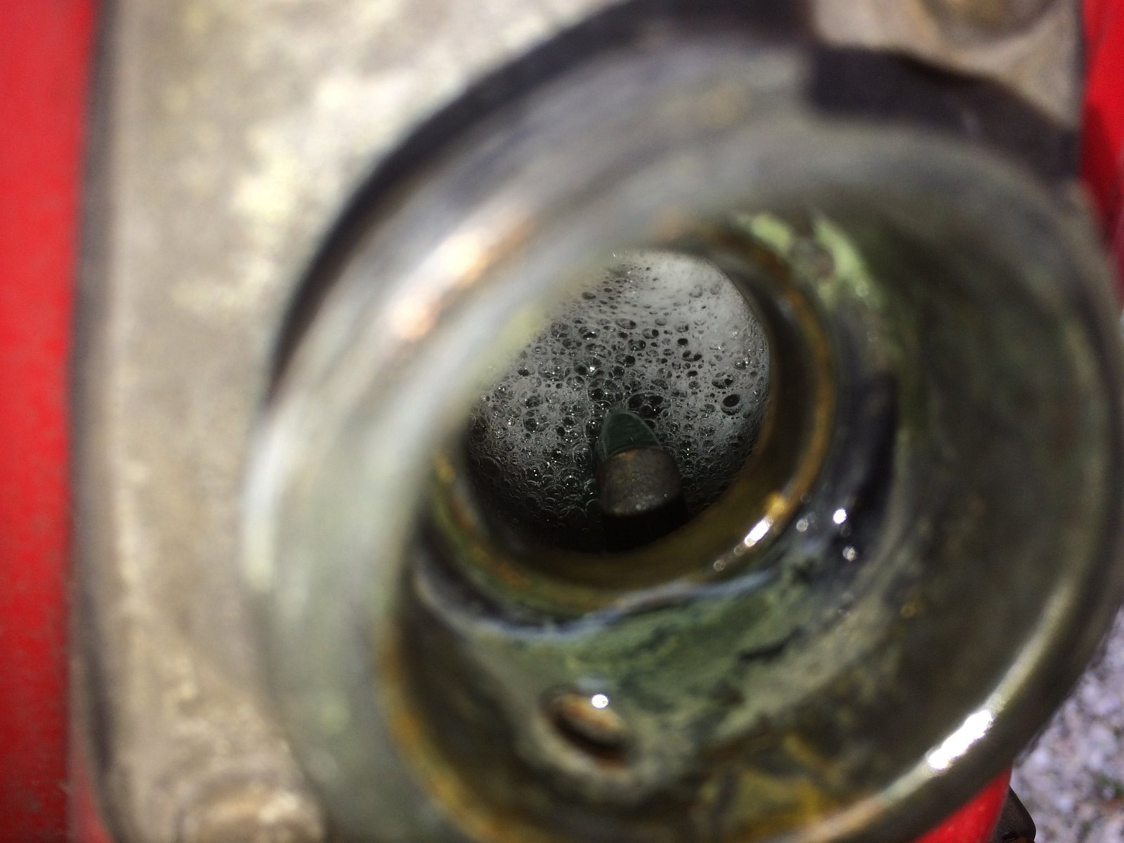

Po dolití, nastartování a otevření termostatu se ještě dolilo "po hrdlo", bylo vidět jak z přepadu/zpátečky teče proud bez bublin:
přepad
