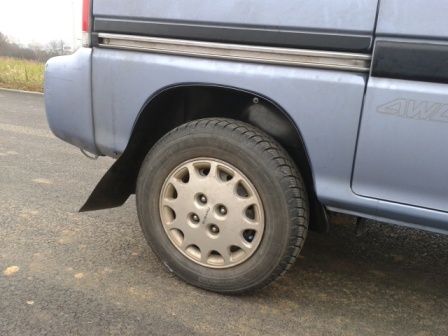

Zdravím. Přemýšlím co udělat s těmi neštastně řešenými hnijícími zadními blatníky. Zadím mě napadá vyrobit si nějaký podběh z materiálu jako je lino apod. Řešil to tady někdo př nějaký tip?

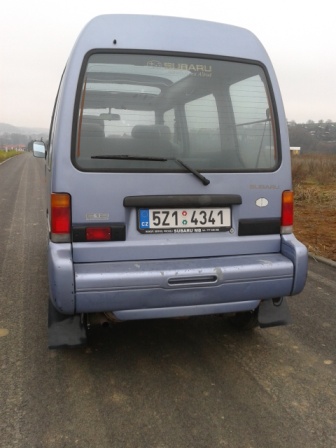

Re: plastové podběhy
ten nákres je užasný
)))...já to dnes vyrobil a nainstaloval podle vlastní šablony. Použil jsem 2mm tlustou pe-hd desku v černé barvě, kterou jsem koupil ve firemní prodejně Fatra Napajedla. Myslím, že se to docela povedlo a nahradil jsem tím i zástěrky.

- Příspěvky: 2522
To je tohle:
http://www.fatra.cz/cz/produkty/folie-a ... esky-z-pe/
do 50st? Myslis ze to bude stacit?
Jinak dobry, vetsi zasterky tu propaguval i Misus.
- Příspěvky: 1966
no uvidíš, že Ti bude mezi podběhem- hranou a tou fólií ten blatník hnít, krásný uložiště slanýho bordelu

- stenlyman1
- Příspěvky: 88
- Registrován: sob lis 02, 2013 10:13 am
- Typ Libera: e12
- Bydliště: zlín
Jako jo vše má své pro a proti...já doufám, že ty pro převáží ty proti
těch 50stupnů no...v zimě to je to ok v létě za jízdy taky. Problém by mohl být v létě při dlouhém stání někde v koloně apod...no uvidím co to udělá snad tam mají i nějakou rezervu. Dá se to jednoduše sundat. Drží to jedna matka a dva stahovací pásky
