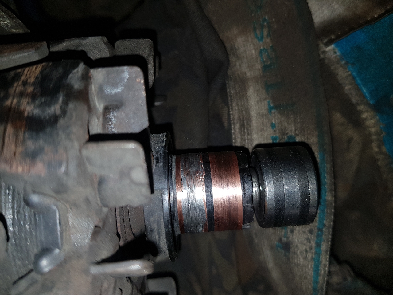

Ty kokso, nemýlím-li se, tak ty oba póly komutátoru mají mít stejný průměr, ne?

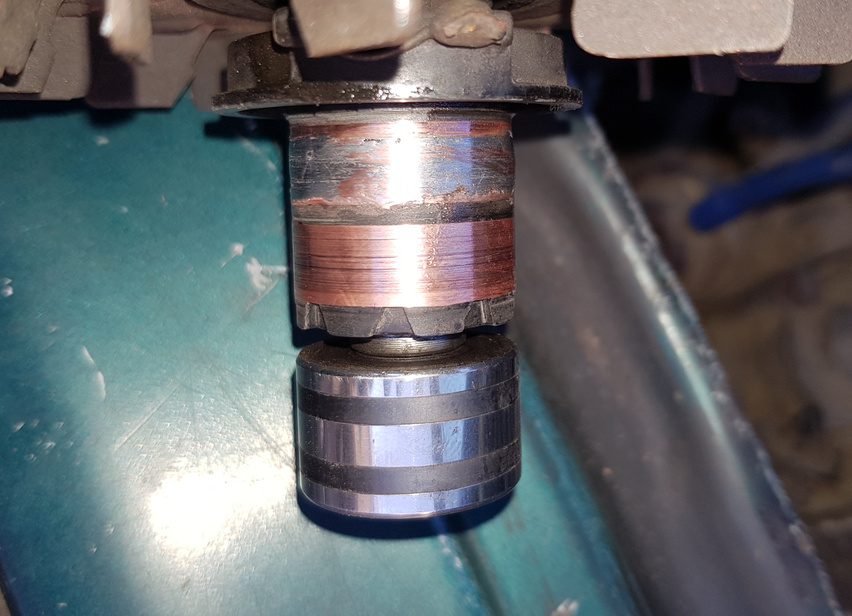

Re: Alternátor - rozebrání, diagnostika, schema, oprava
Tak jsem tam provizorně navinul a propájel měděnou licnu, "osoustružil" pilníkem a vrtačkou. Zatím dobíjíme 14.4V

Covexi, příčinu ti nepovím, regulátor, co jsem tam dával před rokem, byl zcela nový. Uhlíly originální, stejně velké. Ten co to vydřel, tak je o polovinu menší, než ten druhý, a chodil zlehka. Netuším, co způsobilo úbytek uhlíku a měděného kroužku.
Neví někdo, jak se dají z toho regleru vytáhnout ty uhlíky? To bude nějak zadem, co? Jako stejně sháním Favoriťáckej altík, protože tohle je asi na odpis, ale ať se pokusím to třeba nějak časem zrepasovat.
Přikládám foto "opravy". Není to prolité teda dokonale a ani netuším, jak dlouho to vydrží. Navíjel jsem tu licnu po směru otáčení, takže by to chlupy čechrat proti srsti nemělo. A žovotnost? To netuším, ale pilníkem a smirkem se tomu moc dolů nechtělo. Odrhnul jsem to zhruba na průměr až točením rotoru v přední části statoru vrtačkou a hoblováním (soustružením
) plátkem pilky na železo.
Fúha, tak to ten zberací krúžok zmizol riadne... Presne takto to le vyzeralo na kamarátovej Astre po asi 250tkm, tak vysústružil nové tieto krúžky, narazil namiesto pôvodných a pripojil. Jazdí mu to už dosť dlho.
Inak je to na výmenu toho rotoru, ak by si nemal možnosť takejto opravy.
Podle me to je dobra oprava a uz to prezije to auto. Priste tam holt nenechavej ten bit od sroubovaku.
Nooo, lepší bit v altíku, než 19ka klíč na nožových pojistkách (zažil jsem, ne mou vinou, na vlastní kůži).
Kterou opravu myslíš Adame? Ten prstýnek bych bral, ale nechce se mi to nějak sundávat a měnit, navíc to bude asi pěkná drbačka. Maximálně za, dejme tomu, měsíc na to kouknu, co dělá ten cín s mědí a zkusím vyměnit ten ojetý uhlík, ale to je fakt maximum. Mám totiž ještě jeden altík...no jeden, spíš tak 0,12 kusu
Klec už byla kdysi čímsi lepená a rozpadla se na prach, diodový můstek je rezavý na kaši (vypadali z toho samovolně diody, už vím hodnoy
), stator se částečně rozpadl a osa rotoru je v místě uložení v ložisku hodně rezavá. Takže z toho zkusím maximálně vykutat ty uhlíky a zjistit, jak je dostat do tohodle kousku, když bude sběrný kroužek vypadat dál životaschopně. Jsem na něj zvědav, pilníkem a smirkem to moc orajbovat nešlo, tak třeba to chvilku vydrží.
Už chápu, jak to bylo s tím dobíjením, ale zajímavé je, že při určitých otáčkách (né maximálních!) dával skoro 14V, asi ideální podmínky, kdy to drželo oblouk, nebo nevím co. Když byly malé otáčky, tak na té vydřené mezeře nenabíjel, to je jasné, svítila kontrolka, ale když měl větší otáčky, tak elektrická setrvačnost (nebo jak to nazvat, možná tam někde vznikala kapacita), překlenula tu mezeru.
Myslel jsem tu tvoji opravu, ze je podle me dobra a vydrzi to. Uz bych s tim nic nedelal, novej altik z toho stejne nebude. Jestli to jeste naivc zkontrolujes a bude to OK, tak muzes klidne spat, protoze se zarucene vys... zase neco jinyho.

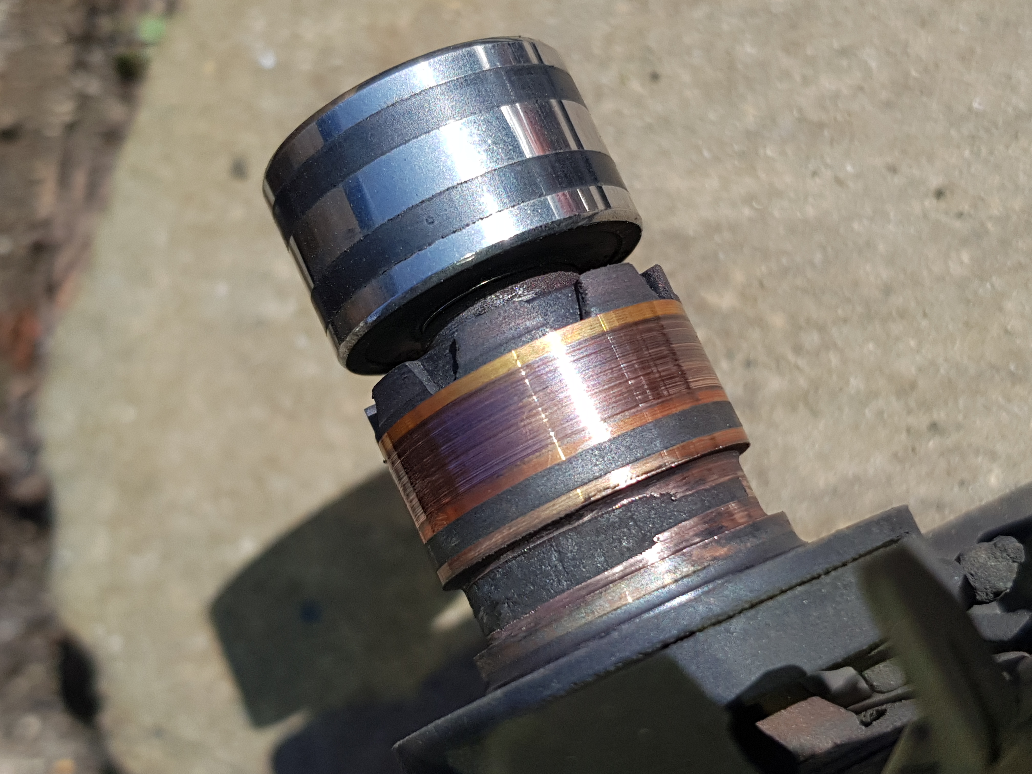

Zrovinka dnes jsem tam dával ty lepší uhlíky. Po 10 dnech ujetých cirka 350km, sjetý uhlík se dle měření nezmenšil, možná o nějakou setinu, ale to nezměřím. Kroužek vypadá dobře a neojetě. Uhlíky jsem zjistil už během týdne, jak na ně. Vypájel jsem je z rozpadlého altíku a do mého dnes napájel. Nešli povolit šrouby, co drží tu část desky s uhlíky, divné. Samozřejmě se ty křížové hlavy při pokusech značně odrbali, takže jsem nakonec prostrčil žebrováním kotouček od mikrovrtačky a vyřezal v nich drážky na velký plochý šroubovák. Vinutí statoru mi odletovat nešlo, měl jsem tedy v garáži pouze trafopájku 100W a tahat pájecí stanici do toho bordelu se mi nechtělo
Nakonec jsem to vytáhnul bez odpájení statoru, šlo to celkem hezky.
Jen perlička, celých těch 12 dní mi altík pískal jak varná konvice, myslel jsem, že ten ojetý uhlík je sjetý až na "drát". Zjistil jsem, že nikoliv. Na vině bylo to, že mám přímo na altík napojenou kostru, kde je očko chycené pod jeden ze čtyř šroubů, co drží tělo. No a jak jsem ten alternátor minule složil a napnul klíňák, všimnl jsem si, že jsem zapomněl připojit tuto kostru. Tak jsem to udělal dodatečně a nejspíš ten jeden šroub moc utáhnul, takže rotor nebyl moc v ose. Dnes jsem to udělal správně a je ticho
Tak oprava na věky nebyla. Sjel se uhlík a zachytil vnitřním uchycením vodiče o chlupy, co jsem tam zalil cínem. Ty trošku vytrhl. Takže znovu, namotal jsem jen jeden chlup z licny, aby na holých místech drželo cínování a nechal jej utopený uvnitř, takže drát, za který by se to eventuálně vytrhlo znovu, nečouhá. Mám objednané nějaké uni uhlíky 8x5x15mm, takže je tam ještě asi v příštím týdnu dám, protože to co jsem tam dočasně nechal jsou fakt malé kousíčky. Mám tam už nějakou dobu v plánu strčit alternátor Bosh 70A, ale musím nejdříve udělat jiný držák, vyměnit řemenici, poněvadž je na něm na drážkovaný řemen, a musím i trochu poladit obal toho altíku. Takže zatím bylo rychlejší za odpoledne rozebrat a opravit stávající.
