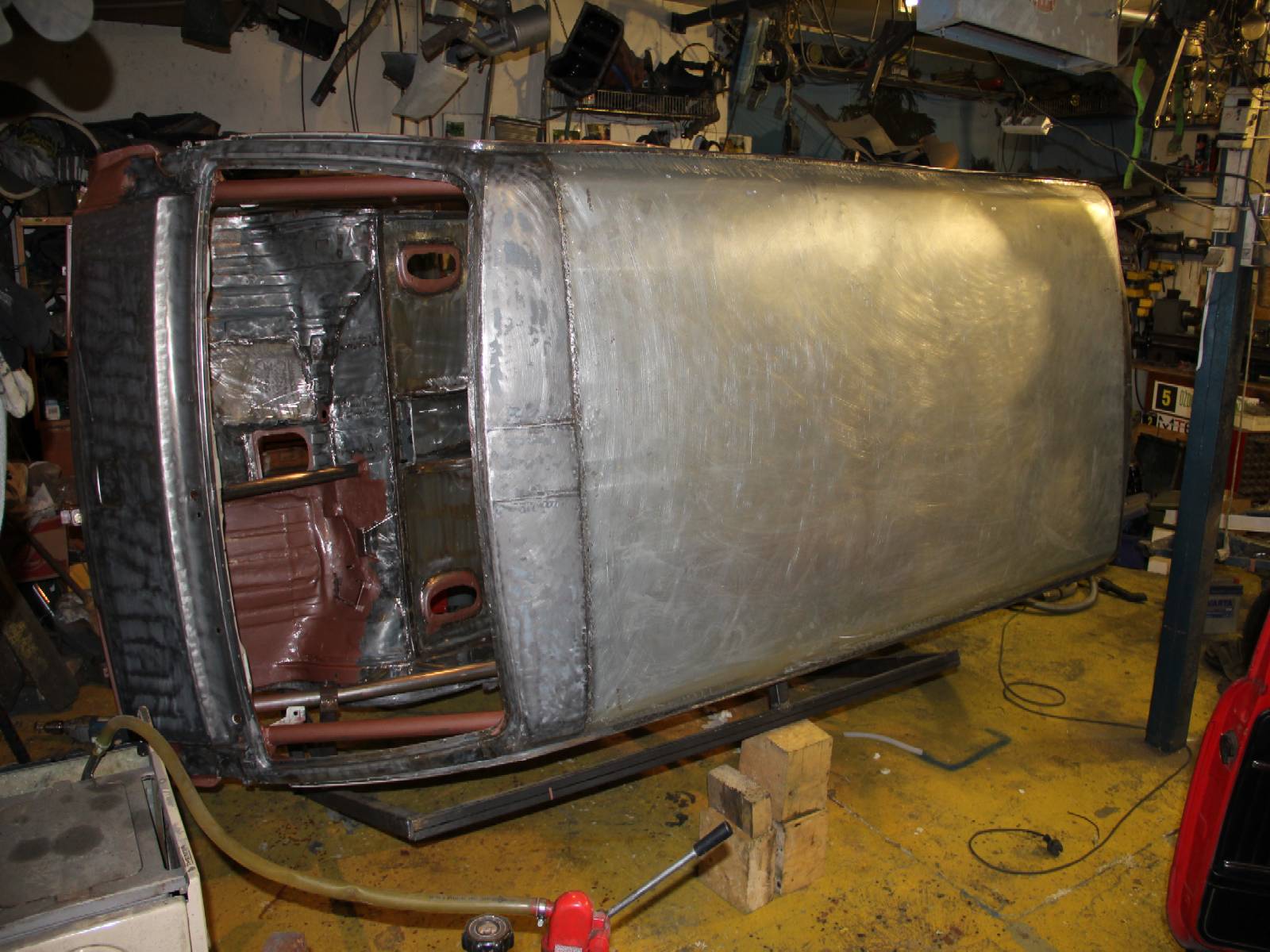

Budeš řešit povrchovku klasickym stylem-tmel,plnič lak?

ano,pojde to do lakovne,kde uz vsetko spravia-gitovanie/brusenie mi nejde
