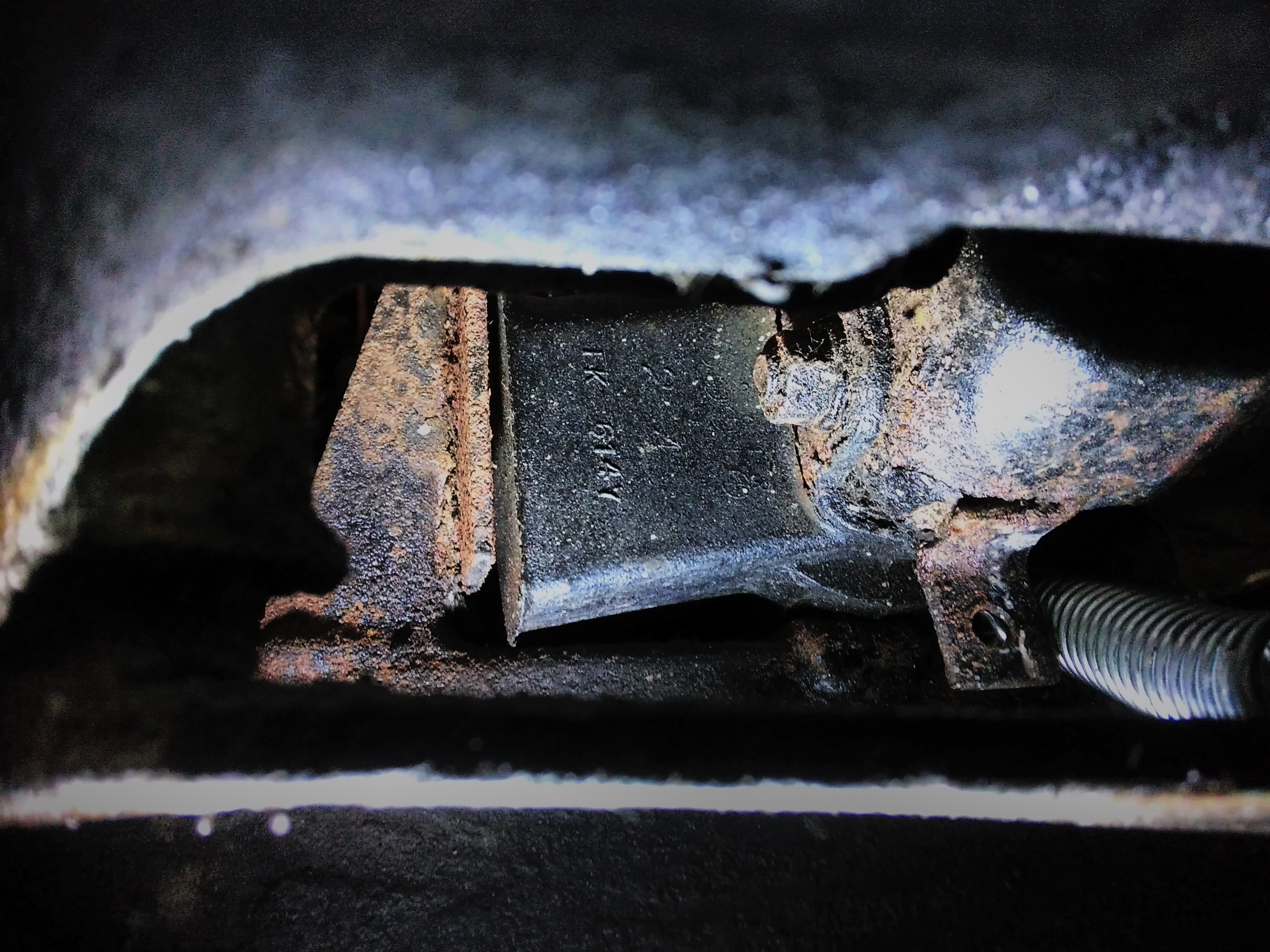

Tak jste měli pravdu - některé silentbloky jsou odlepené a motor tak leží na dorazech kov na kov. To bude zřejmě příčina dunění v kabině a možná i problémů s řazením. Teď jen musím vymyslet co s tím - budu hádat - nové nejsou k dostání :(
Příspěvky: 1966
Re: Subaru Wagon 4WD Super DeLuxe (1991)
Převodovka má vedle kardanu shodnej s tím co je vedle rozvodů, tyhle by měly ještě být. Ten co je na příčce (jeklu) v prostřed budeš muset nějak improvizovat, ale bacha ještě jsou tři na předním diffu a tam musíš taky improvizovat;) hlavně bacha originál silentblocky nejsou souosý, takže hlavní je tohle dodržet. To, že se tam dáš puky ze škodovky nic nevyřešíš pokud je neupraviš. M.

Úplně nejnutněji bych potřeboval ten silentblok, který je u páky vypínání spojky (úplně utržený, na fotce). Kde by se dal koupit?

Starej Franta je mrtvej....nebudu rozepisovat detaily, dělá to ještě mladej, ale jak moc aktivně, nevím....
Píšu že budeš muset improvizovat, protože už sehnat nejde....
Můžeš napsat do Stodůlek do Freye odkázat se na mne....víc info přes SZ. M.

Heled never tomu....budeš mít v piči ty poloosy. To když to dáš na hever nic neřeší:D kola se svěsí a poloosa má v tu ránu polohou ne pracovní, jako když jsou kola na zemi....ten axiál máš prostě v té pracovní poloze vyjetej....a v tyhle poloze to dělá ten bordel.
Silentblocky jsou shodné s kulatým FA ale jen ten vedle rozvodů a u kj je ten co je vedle rozvodů i vedle kardanu. Ale chybí ti ten co potřebuješ a ten musíš nějakým způsobem vymyslet. Teď se klubaci neurazte, ale ta vaše výroba vydržela úplný prd (nevím která firma to dělala) M.

Bavíme se pořád o tom silentbloku u páky spojky? Dá se teda koupit originál za 600 kus, nebo je jedinnou možností druhovýroba/renovace?
Diskuse o druhovýrobě se týkala toho druhého typu (na motoru u rozvodů a na převodovce u diferenciálu). Ten u páky spojky k sehnání není, ale ta firma na renovace snad vypadá nadějně.
