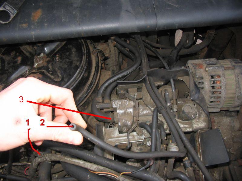

Tagže podtlakama to asi néni protože když jsem odpojil hadičku 3 tak to začalo jet bez díry v plynu-ta hadička je asi z odvzdušnění nádrže-takže se vydělá nádrž pořádně se vyčistí i s hadičkama a s odvzdušněním a bude to. Plánuju to tak na víkend

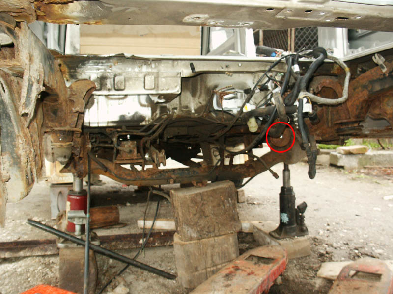

Pajo, pokud vím, ta hadice č.3 vede na pravou stranu rámu do takové plechovky, která má uvnitř skládaný papírový filtr. Nevím k čemu to přesně slouží, ale řekl bych, že to má víc společného s karburátorem než s nádrží. Rozhodně tahle hadice spojuje vnitřek karburátoru s vnějškem a je vyvedená dopředu patrně kvůli benzinovým parám. zkus po ní jít pod auto, jestli není někde zaškrcená, pokud píšeš, že její odpojení pomáhá. Jinak je samozřejmě varianta ucpaného filtru v té plechovce. Jestli se tu zastaví někdo z kluků, možná ti dá přesnější informace než já. Jinak držím na víkend palce :wink:
Had
Příspěvky: 68
Bydliště: Plzeň
Re: Podtlaky
Příspěvek od Had »
Ještě jsem vyhrabal fotku, kde je vidět uložení toho filtru....
červeně filtr...
červeně filtr...
