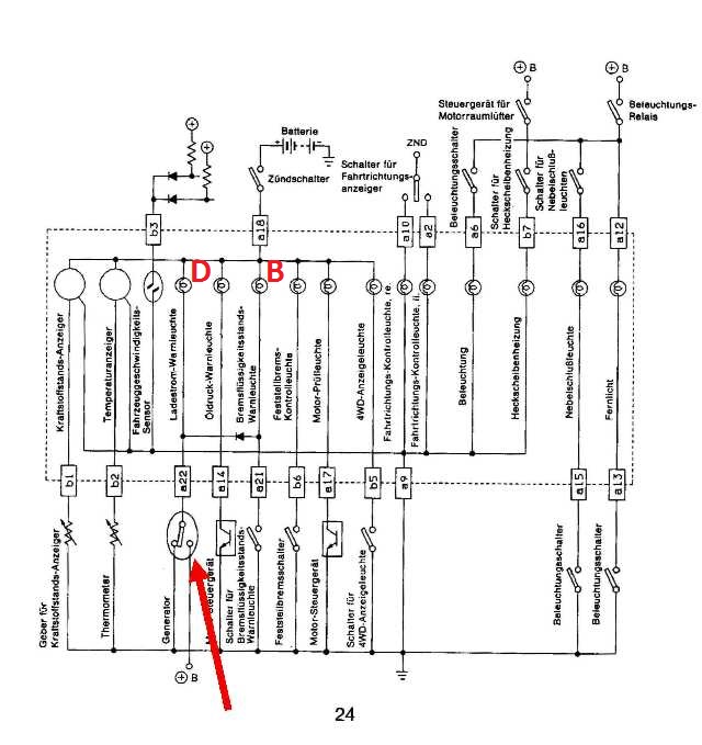

Lubomire, doporucuji nastudovat Verdrahtungsdiagramme, sice to vzdycky chvili trva, ale diagnostikuje se pak mnohem lepe, kdyz clovek vi jakou barvu dratu hledat. To co hledas je na strane 39 (cislovani stranek dole na strance). Typoval bych to na ten spolecny drat WR (bilo cerveny) jdouci do alternatoru.

To covex: no práve - na pôvodných káblových zvazkoch bolo mnoho nabastlených úprav, pripojených asi tak 20 metrov iných káblov, tak že som to všetko otrhal a zapojil odznova, a dnes som zistil, že aj zapojenie pre zadné kúrenie bolo dobastlené, asi bol už opravovaný aj ten WR - no, doterajšou pátracou činnosťou na Verdrahtungdiagrammoch som prišiel na toto miesto:
ale nie je tam odkaz, čo je to za prepínač - tipujem to na "hauptrelais" na dekli riadiacej jednotky, takže kontrolujem najprv zeme proti kostre a potom teda aj ten WR drát iste príde na radu...
- červená šípka...
- El-24-palubovka1.jpg (46.77 KiB) Zobrazeno 20223 x
- Příspěvky: 2513
Re: ukazovanie kontroliek
Lubomire, tohle schema jsem vzdy povazoval pouze za orientacni k zapojeni kaplicky. Podle ostatnich schemat tam zadny spinac neni - autor tim podle mne minil zapalovaci skrin a to, ze se "prepina" na tento kontakt pri startovani baterka misto altiku. Na 90% bych rekl, ze mas ten WR drat uzemeny, at uz na pristrojovce (F10) nebo (F25) pod palubkou, takze tam nejde napeti z altiku. Hlavou mi vrta jen duvod te diody mezi kontrolkou brzdove kapaliny a dobijeni, ale chapu to jako jistou pojistku, ze se pri nizkem napeti alternatoru rozsviti aspon jedna kontrolka, jen ta brzdove kapaliny o 0.7V niz. Samozrejme se mohu mylit.

Ahoj. Tato dioda v poloze zapnuté zapalování před nastartováním pouze "kontroluje" správnýcovex píše: Hlavou mi vrta jen duvod te diody mezi kontrolkou brzdove kapaliny a dobijeni, ale ...
stav kontrolky br.kap., a to přes regulátor alternátoru.Ten, jak začne dobíjet je na něm provozní napětí
a tak je na obou stranách diody kladné napětí a kontrolka br.kap. zhasne.
D-dobíjení
B-kontrolka hladiny br.kap. K.

Pánové, díky za osvetlenie problematiky, problém bol dnes sadou meraní po štúdiu schém odstránený:
- vykuchaný WR drát, premeraný, všetko OK, až po altík
- podozrenie na ten spínač v oválnom krúžku na schéme bolo odstránené - není to hlavné relé...(výmena celej dosky i s relátkom palivového čerpadla z červeného hintovčeka - bez zmeny)
- ten spínač musí byť v altíku, - oproti hrubšiemu červenému vodiču (+) a hele - ten červený vodič by mal mať podľa schémy +12V, a nemal ! Tak tu je to. A šlo sa po červenom až na hlavné poistky, a tak som na to prišiel, prepojil (je tam rozvidlenie červeného drátu pre pripojenie zadných káblových zväzkov, a to bolo odštípnuté - kedy, kto a prečo? neviem - možno v lenivosti odpájať ešte počas demontáže v Liberci, možno v honbe za konektorom?)
Takže obe kontrolky krásne pohasli po naštartovaní.
