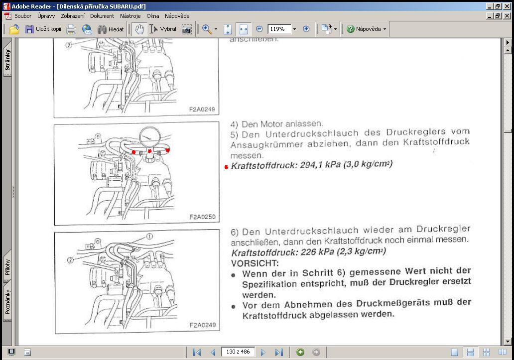

Re: E12 nejede z kopce
Jen blbni buť zapálíš jen auto, nebo i sebe ve fitru je tlak 3atm.kce píše: aspon budes vedet na cem ses-
no nevim jak bych koukanim se na privod benzinu mohl cokoliv zapalit....
asi jsi to nepochopil, protoze rada zni sledovat privod paliva ( a to se nejlepe sleduje u benzinoveho filtru u motoru) prave pri jizde z kopce, kdy prestane zabirat.. mozna je trochu riskantni sedet za jizdy vzadu u otevreneho motoru, ale nemyslim ze by slo o sebevrazednou akci...
