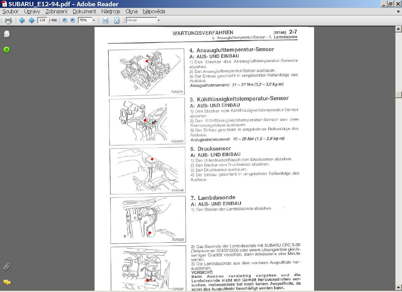

V podstatě může být, /ale jak jistě všichni víme nemusí / závada :
4 - snímač teploty nasávaného vzduchu
5 - snímač teploty vody
6 - snímač podtlaku
7 - lambdasonda
tipnul bych si č.5, pak č.4 a nakonec č.6
zení motoru.JPG (144.16 KiB) Zobrazeno 18771 x
