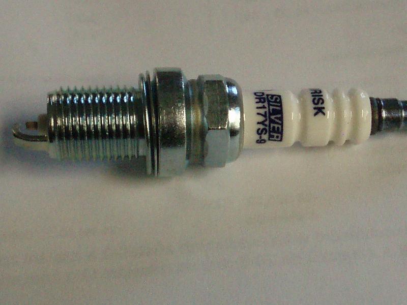

Proto, aby se tato negativa aspoň částečně překonala je potřeba mít zapalovací soustavu ve 100% stavu. A toho lze i za cenu jistých nákladů dosáhnout. TZN. Dodat nové díly. Začít cívkou s krytem, víčkem rozdělovače, palcem a Tesla zapalovací kabely a nové svíčky. Ty ze skušenosti doporučuji Brisk DR15YS-9 nebo jeli velká spotřeba oleje tak DR17YS-9 s upravenou přeskokovou vzdáleností 1,1mm. Toto nikomu nevnucuju ale je to to nejlepší co se dá pro spolehlivost auta udělat.
