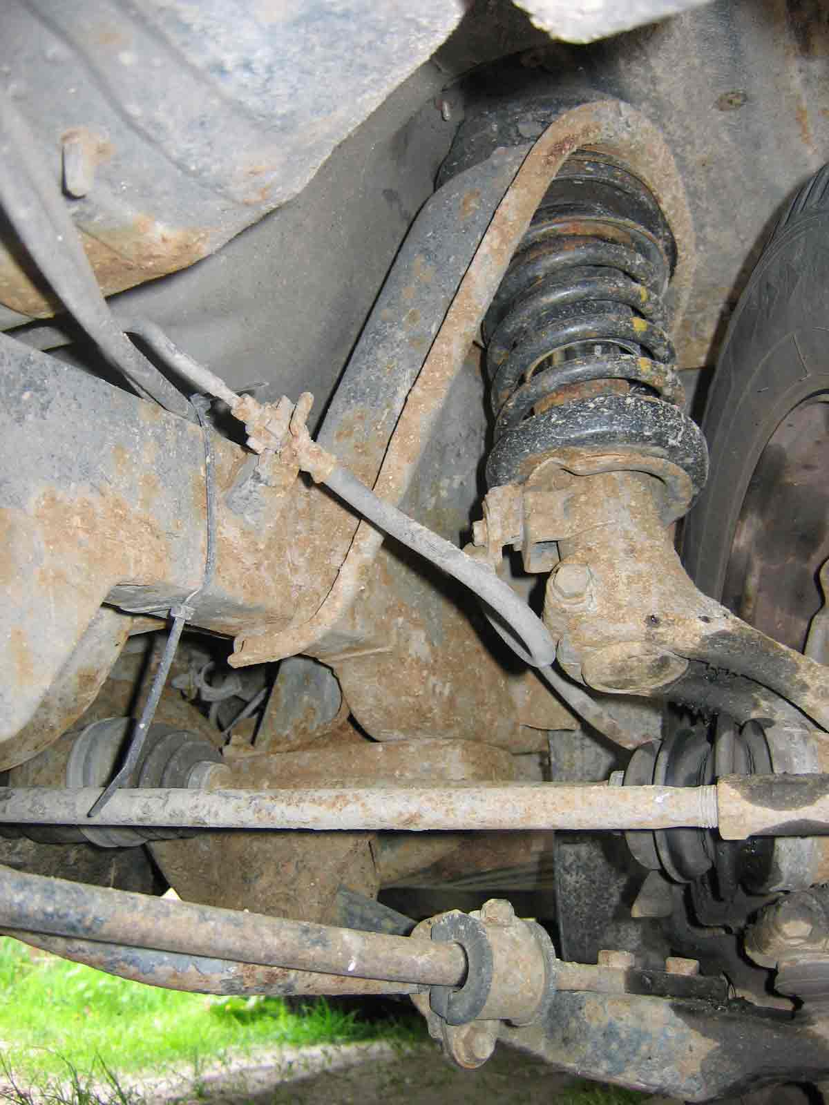

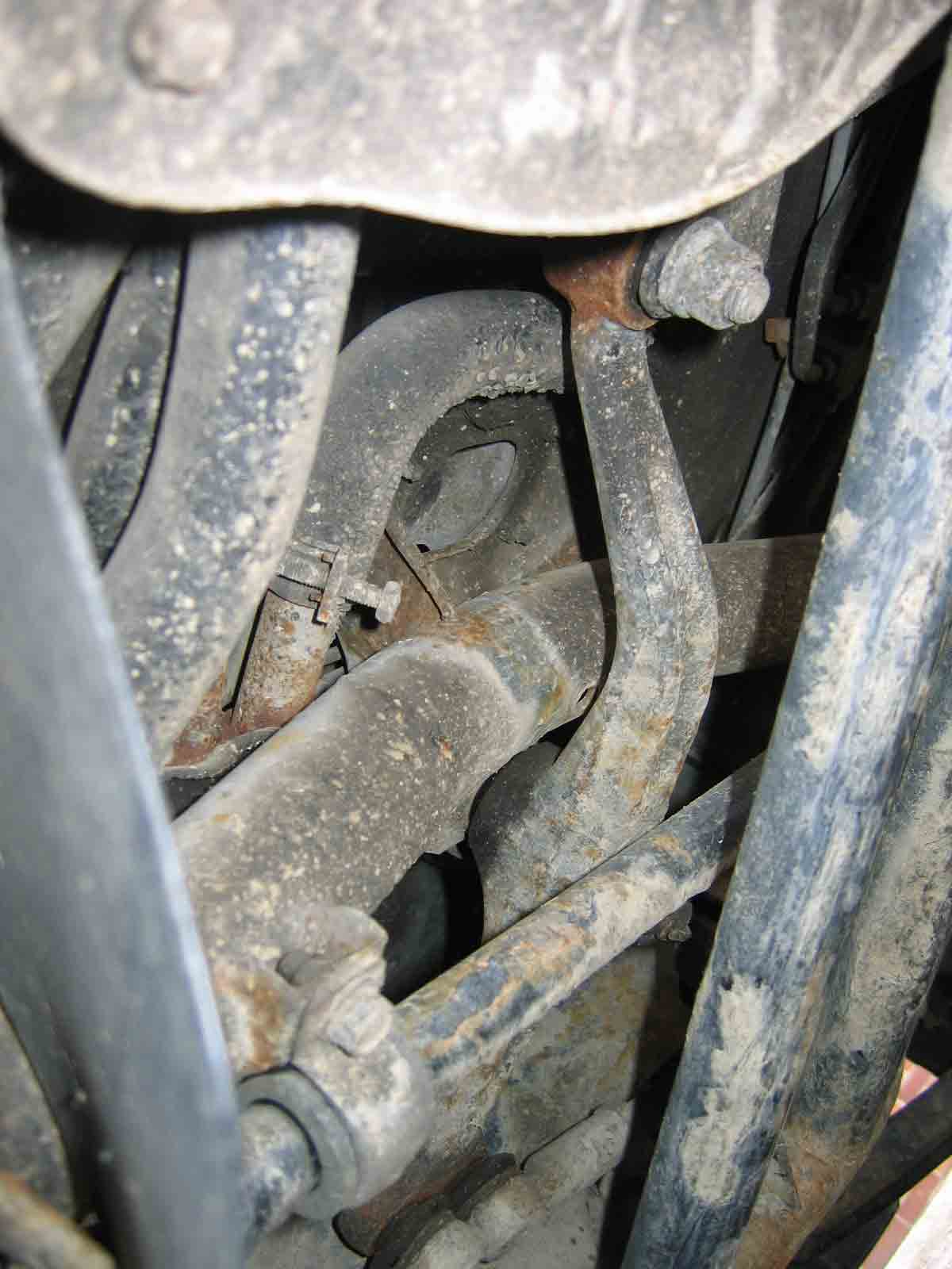

nieje to kolo moc naklonene?

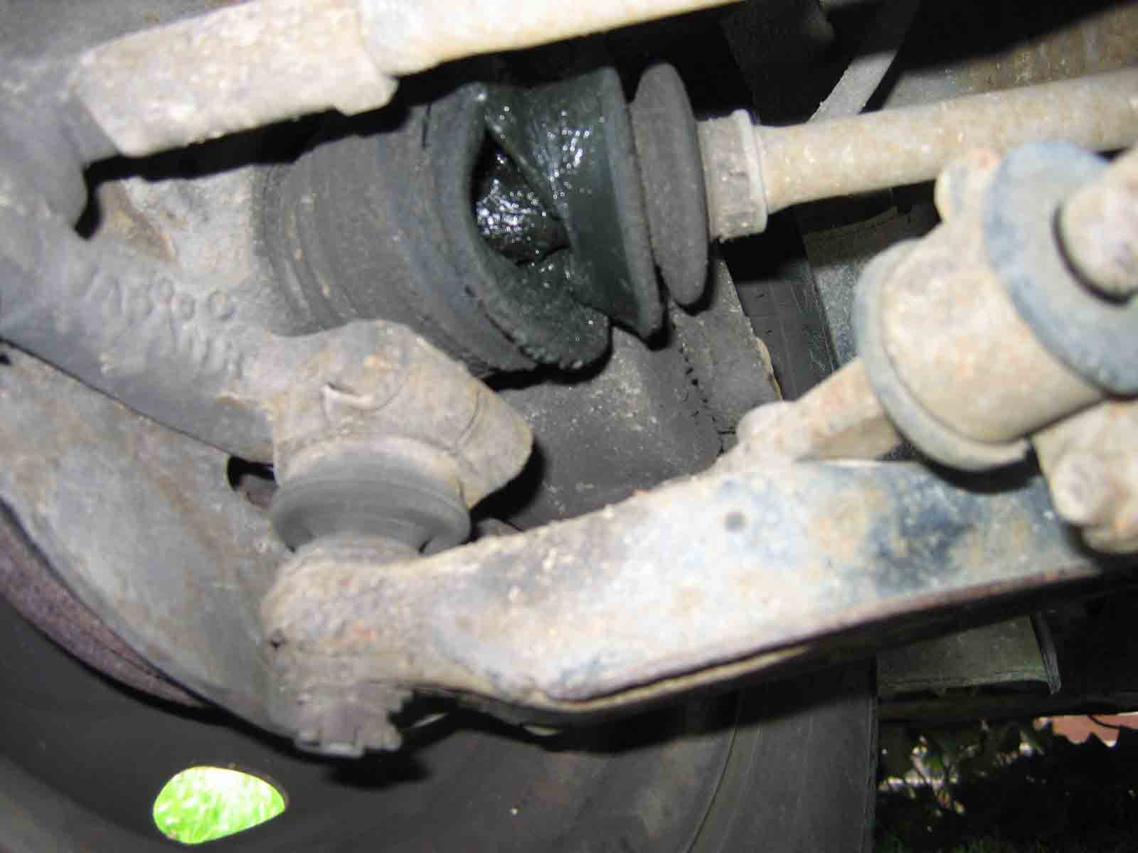

tak aku davate nadej mojmu liberku??????dik ja mu niaku davam

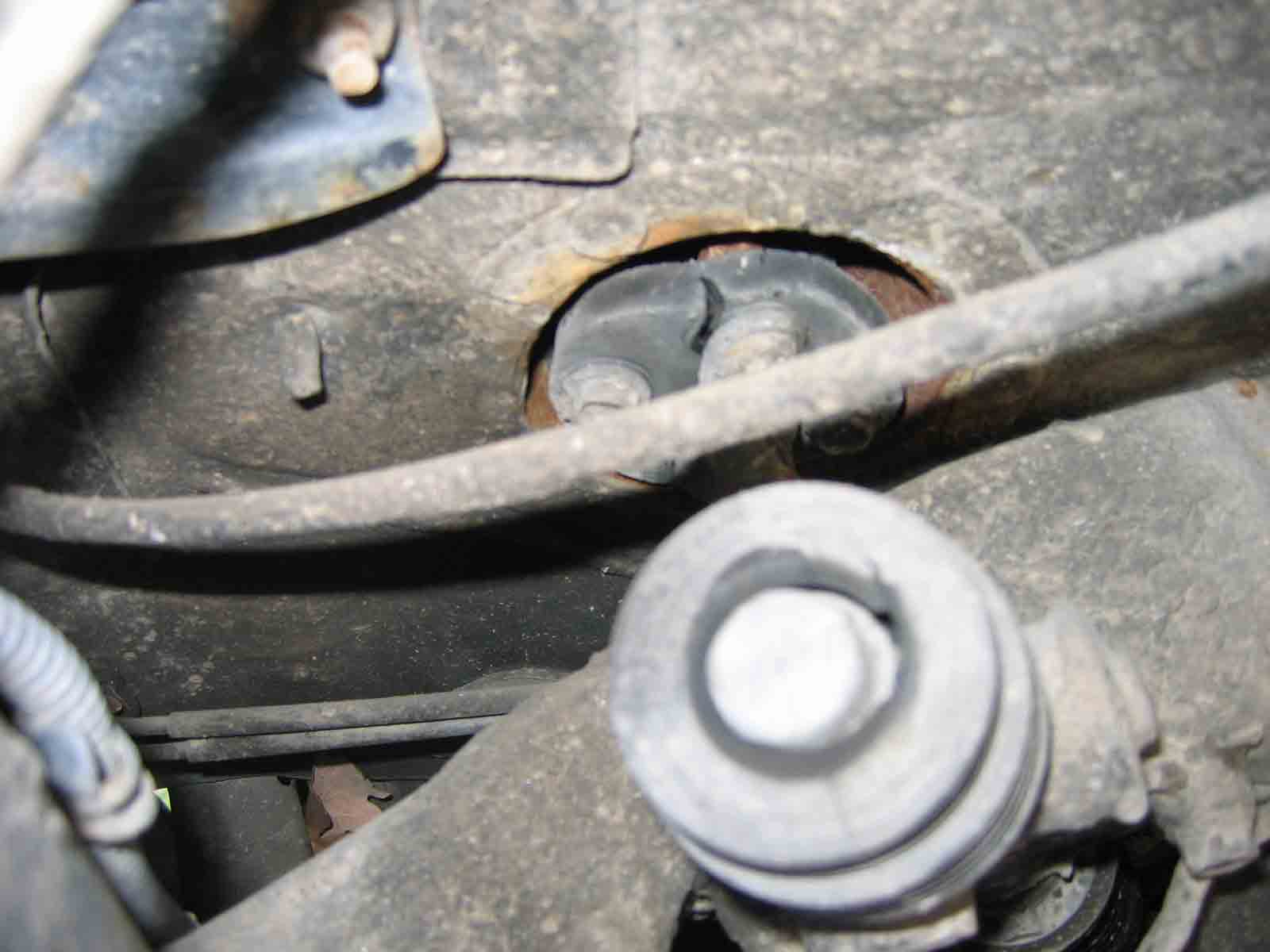

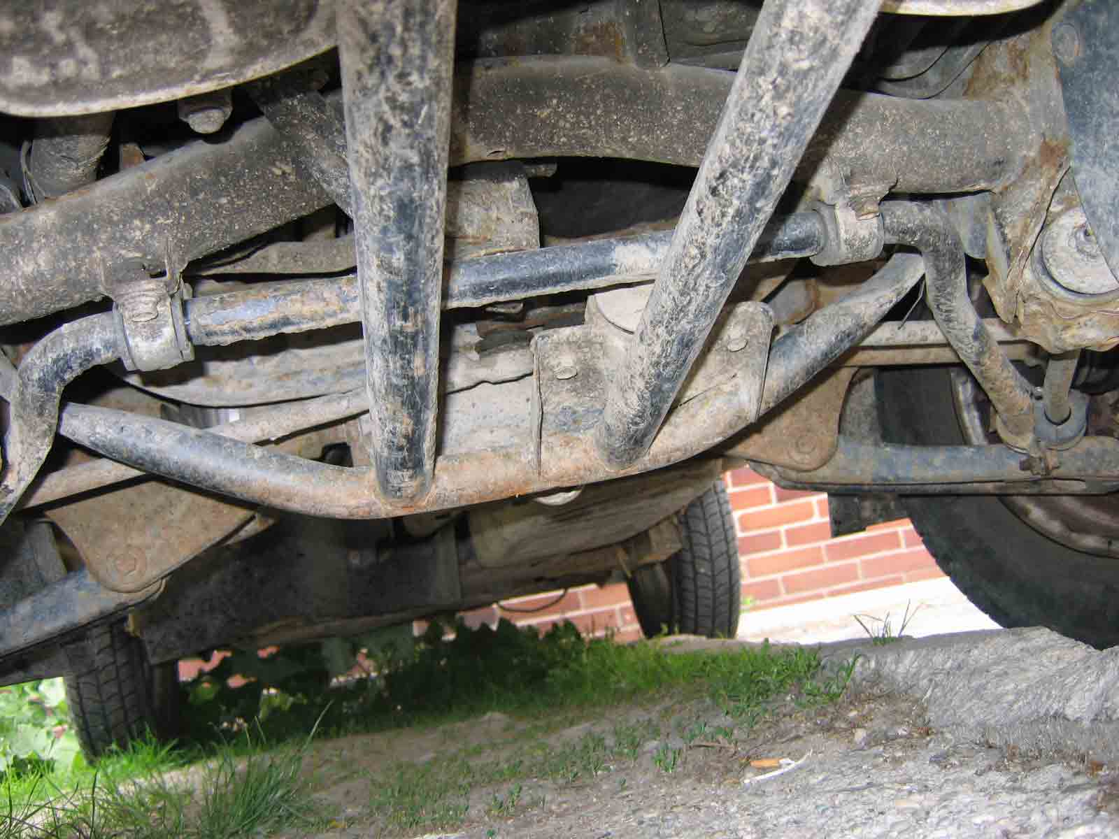

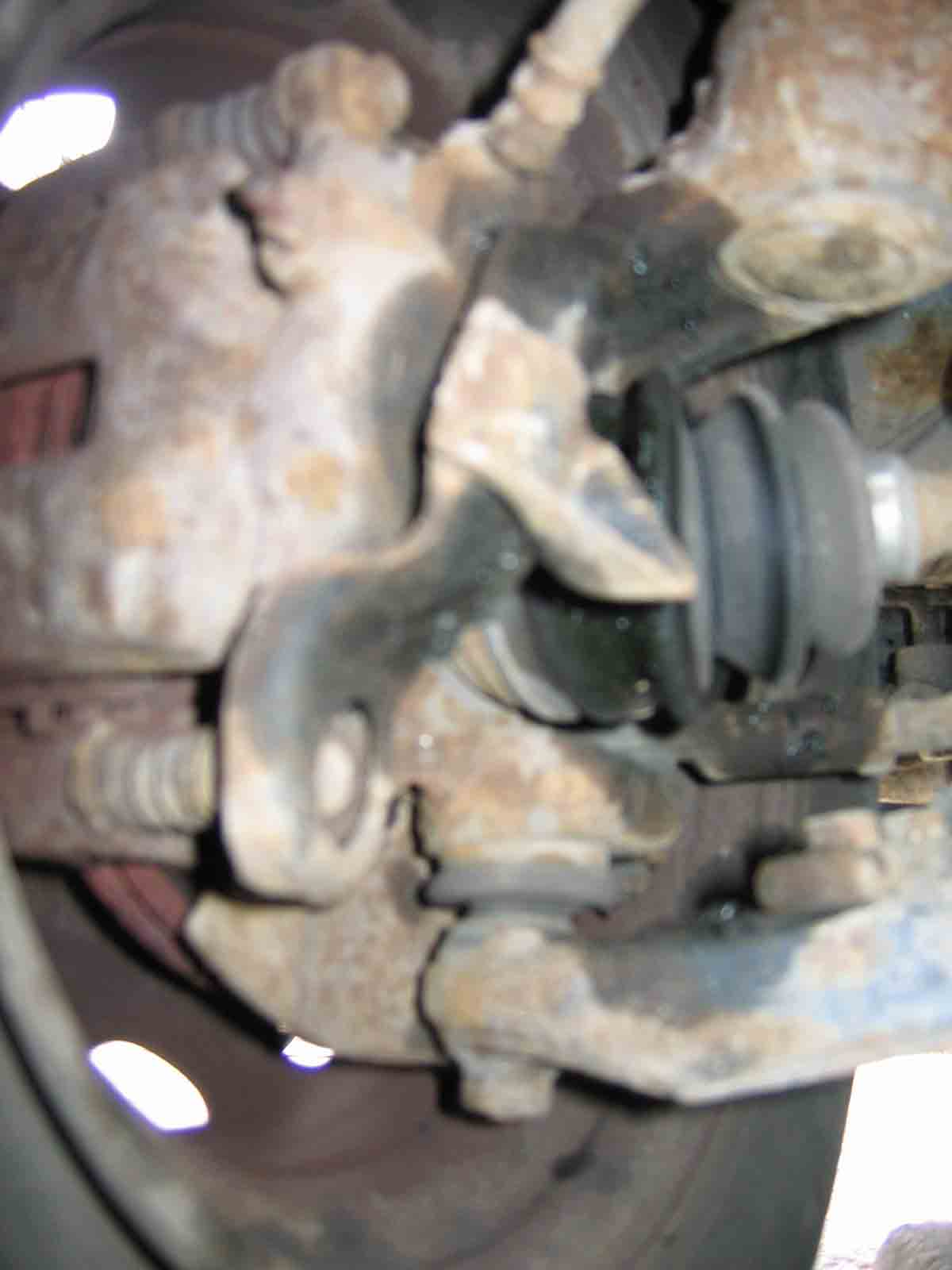

kolo nakloneny neni moc, takhle je to normalne pri plnym rejdu.
no a co se fotek koroze tyce, jako to prozrani v kuru mi prijde uz dost vazny, mel sem uplne mini dirky a pri vybrani zespoda uz to bylo celkem plosny (ale jeste sem to zachranil)..tohle na prvni pohled vypada prozrane, po ocisteni zespoda ti toho moc nezbude:/
no a ty potrhany manzety,..zalezi jak dlouho s tim jezdis, jestli dlouho tak uz budou homokinetaky pekne vymlety, pac ty diry jsou velke.. co nejdriv to vymen jestli to auto budes davat do kupy.. manzety sem kupoval v cenach od 200 do 400, a to v plzni v autodilech..

raviť
- klby treba rozobrať pred výmenou manžety, určite poriadne vymyť a zistiť stupeň opotrebenia - hlavne vymleté jamky sú zlé v to, že kĺb rachotí. Inak, nejaký kĺb by sa našiel, ak bude lepší ako ten tvoj...
- korózia je na hranici únosnosti - je to ešte zvládnuteľné aj keď to dá dosť práce - ale radostnej, - vyrachať brúskou, vyzákladovať, vyspraviť diery a natrieť - pre mňa tak robota na dvojtýždennú dovolenku

jestli taha doprava, muze to byt (mimo jine) podhustenou pneumatikou, bouli na pneumatice (ktera taky muze brzo prasknout), bouchlym diskem, spatnym vyvazenim kol, spatnou geometrii a nebo sbihavosti.
jestli tou tyci myslis poloosu a mikanim vuli v rovine kolme na motor/diferencial, tak to neni rozbite, to tak ma byt. vuli v kloubo zjistis az po jeho rozebrani, rsp. po sundani tech manzet.
stejne jako lubomir doporucuju vsechny klouby vycistit, pripadne umejt v benzinu, osusit a pak nalozit do grafitovy vazeliny.
je tu o tom cele tema: viewtopic.php?f=2&t=329&hilit=manzeta
kloub bych taky kdyztak nasel, kdyby nebylo zbiti, ale myslim ze ty tvoje nebudou o moc horsi..
pokud myslis ze auto je jak tenisova lopta, nehledal bych zavadu v homokynetickych kloubech. sbis bych se podival na pruziny, jestli nejsou uz moc unavene ci nemas nejakou zlomenou (u me dost casta zavada;) a pak taky na tlumice, jestli vubec jetste neco tlumi nebo jsou uz vytekle..celkove investice do 1000kc (bez prednich tlumicu) a vysledek prekvapivy;)
navic je treba vzit v potaz ze starsi liberko ma takovou lehkou hintockovitost uz v zakladu konstrukce auta;)
a koroze - pokud to lubomir vidi na 2 tydny, tak pro me by to bylo na 2 mesice...
radsi se poohledni po cely novy karoserii (pokud za to ram a motor stoji..)
