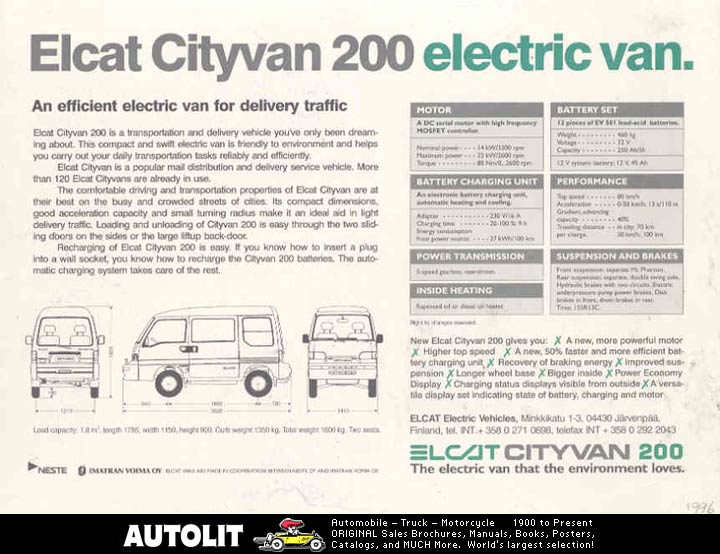

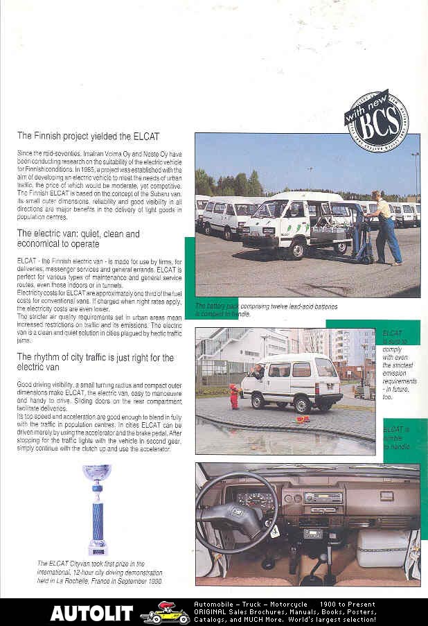

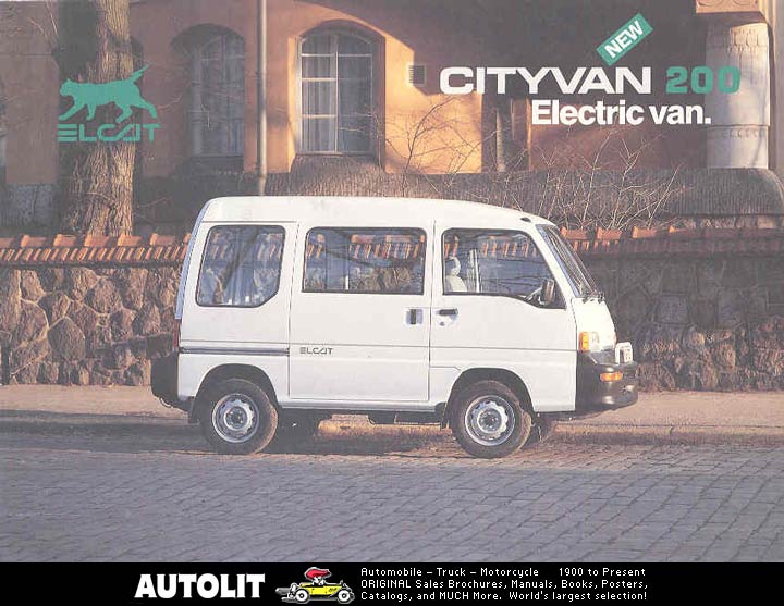

nedávno na mě z webu vyskočilo že liberácký elektromobil vyráběla ve finsku firma elcat
http://www.elcat.fi/eng/index.php
tady je jedno vymazlené na prodej
http://www.evalbum.com/968
http://www.tori.fi/keski-suomi/Elcat_Ci ... 170716.htm

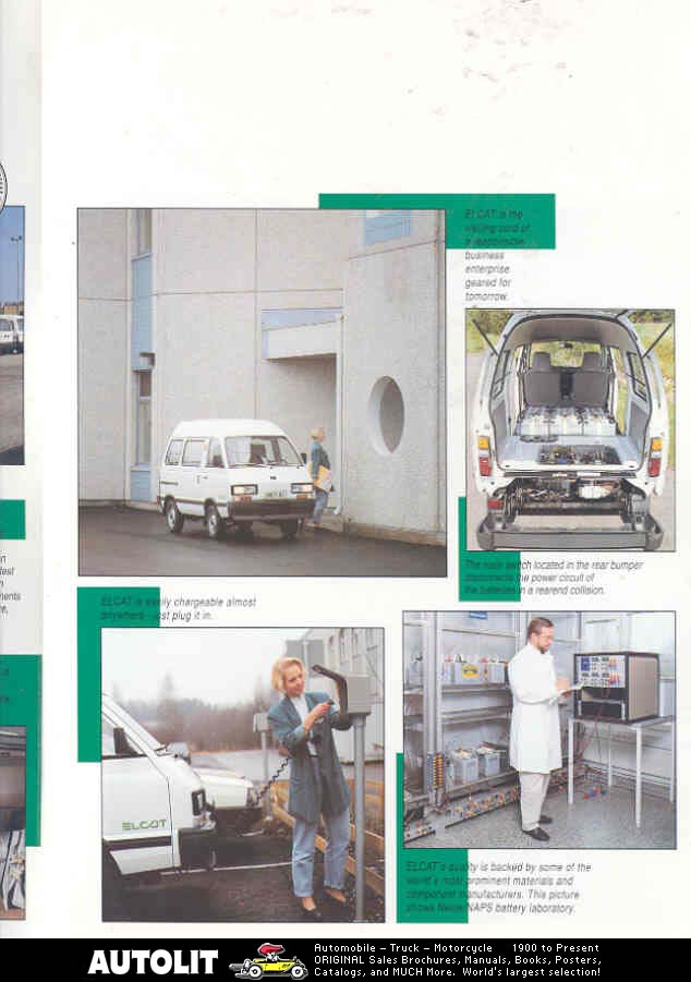

přikládám ještě prospekt co sem vyhrabal:

Fííha , dobre vedieť. Tak potom som sa snáď nevybral zlou cestou keď sa to aj továrensky vyrábalo. Len ako vidím , tam bola použitá originál prevodovka... ja všetko takéto zhodím a budem nahánať cez poloosy , stým že bude pevný prevod medzi motorom a poloosou cez ozubený remeň. Zároveň sa chcem spýtať , či nemá náhodou na predaj niekto tie uzke rezervné kolesá . Maju podstatne menší valivý odpor ako bežné.

a tady verze ze staršího liberka, vypadá to že prostor původně pro prostřední sedačky je ideální pro uložení baterií, skoda že se tak ztrácí trochu liberáckých vlastností ale jako malá elektrododávečka to vypadá super...
promiň že sem ti to tu zaflákal, ale přišlo mi škoda to nezveřejnit nebo vytvářet jiné vlákno, no každovodopádně držím palce při tam velkém projektu
