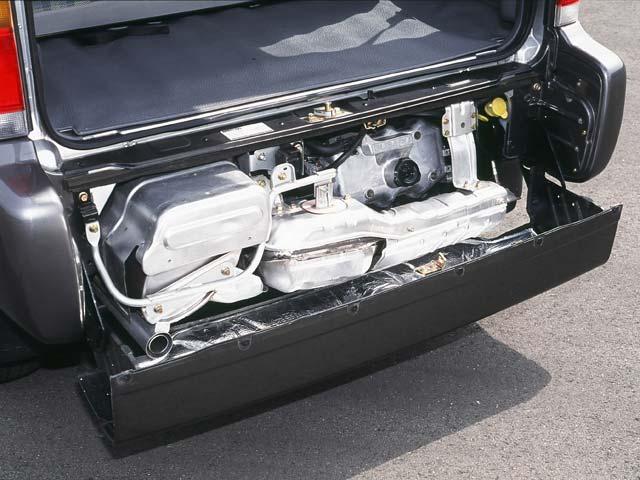

Tak jsem se po delší době dostal ven. U mě to vypadá takto nehezky. Budu muset sehnat či vyrobit kryt pod vlnovec, tady prostě spodek chybí.
To koleno má tu vnější vrstvu značně rozpadlou, tak počítám že ji oloupu a udělám na to nějakou "krabici" z nerezu (s dírou na průchod lambdy), myslíte že by to tak mohlo být?
Jinak ten kulatý silentblok pod motorem je hodně zpuchřelý a prověšený, takže sháním pro jistotu všechny co drží motor. Nemá někdo v zásobě, nebo radu kde objednat za solidní peníz? Předem moc děkuji!

není to nejhorší - ještě ti tam toho dost zbylo :D ..to koleno bych asi oloupal a neřešil, kryt pod vlnovec bych udělal z nerezu, s tím se trochu vyvstekáš, páč tam nejní moc místa aby neklepal o nárazník...vejfuk a kryty se dají natřít aspoň vypalovací stříbřenkou nebo opískovat a našopovat (jestli něco zbyde :) ..a na otázku kde sehnat subaru díly na subaru už je mi trapné odpovídat, zkuste trochu hledat, zrovna kryty výfuku je téma které řešil každý a vše už je tu x-krát napsáno... každopádně hodně štěstí.

V poslední době jsem nějaké věci odrezoval máčením v octu a to bych použil o u výfukových krytů - zhruba po týdenní lázni ocet rozpustí veškerou rez i nátěry (snad kromě speciálně chemicky odolných), ale neubere ze zdravého železa, kterého na těch plíškách moc nezbývá. Pískovačkou jseš skrz na to šup.
Pak bych doporučil to šopování, já mám kryty našopované a navrch ještě natřené silikonovým lakem Lukosil M 130 a řekl bych, že se jim daří dobře.
