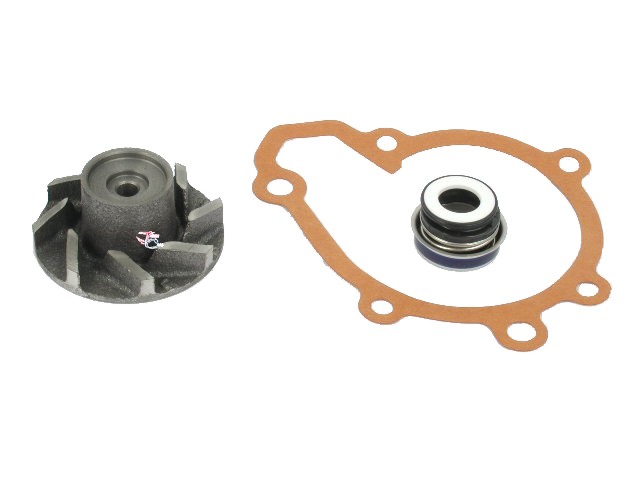

nemáte někdo zkušenosti s guferkem do vodní pumpy? Jde mně oto jestli je stejné na 1,2 a na litrový motor. v katalogu firem z toho moc moudrý nejsem a nerad bych objednával a znovu vracel. Na litra stojí sada 800,- a na 1,2 skoro 1600,- je to i s vrtulkou kterou nepotřebuji
dík
Ahoj, už som kanibalským spôsobom opravoval 1,2 tesnením z 1,0 a dodnes drží, ale tu zbytečnou vrtulku je dobré vymeniť, ona ta pôvodná má pravidelne korózne vyžraté miesta, ani radiálne vôle už nie sú nejak nedotknuté, tá liatina je raz už taká, radšej vymeniť. Ale celý ten spoj - tesnenie sa dá použiť aj z iného motora, teraz už neviem z akého - šuflíkové zásoby, ale v mototechne by ti mohli pomôcť, keď im ukážeš zbytky toho starého. No ale samozrejme doporučujem origo, origo je totiž origo.

Tak už je to vyzkoušené,klidně stačí objednat sadu na 1 litrový motor protože je levnější jen v ní chybí gufero 23x40x8 je z vnitřní strany od motoru a těsní olej a dá se koupit za 30,- kaček. Je lepší si jej předem objednat protože běžně skladem nebývá. Celková úspora je podle dodavatele až 1200,- oproti sadě na 1,2

To gufero origo stojí samotné 300kč a je červené a drážkované na hřídelce a normální co chceš koupit je černé za 25kč, hladké a vydržé první zahřátí motoru a potom teče. Pak jej můžeš zase měnit. qcheerleader.gif

Ne gufero, ale ucpávka. Koupit novou a vyměnit. Hlavně neucpávat tu dírku.

Objednal som opravnu sadu na 1liter a zhanal gufera zohnal som vsak len 22x40x7, o to viac ma potesilo ked som si dnes siel prevziat objednavku za35 Eur - 1054 sk a boli tam obe gufera (aj vodnej pumpy aj hriadela klinoveho remena a dokonca aj tenenie pod prsia vodnej pumpy a tie okruhle gumene. Vyrobca Paraut Singapúr http://www.paraut.com/menu/index.htm a dovozca ktohovie kto. Uvidime co to sparavi az to bude zlozene ale zatial som s kupou spokojny, ak ma niekto zaujem piste, nie je problem kupit..
Vodní pumpa
Vsetko zmontovane vsetko sedi a tesni , akurat tie papierove tesnenia boli ako scvrknute - nesdeli ale cerveny silikon to bez problemov nahradil.
