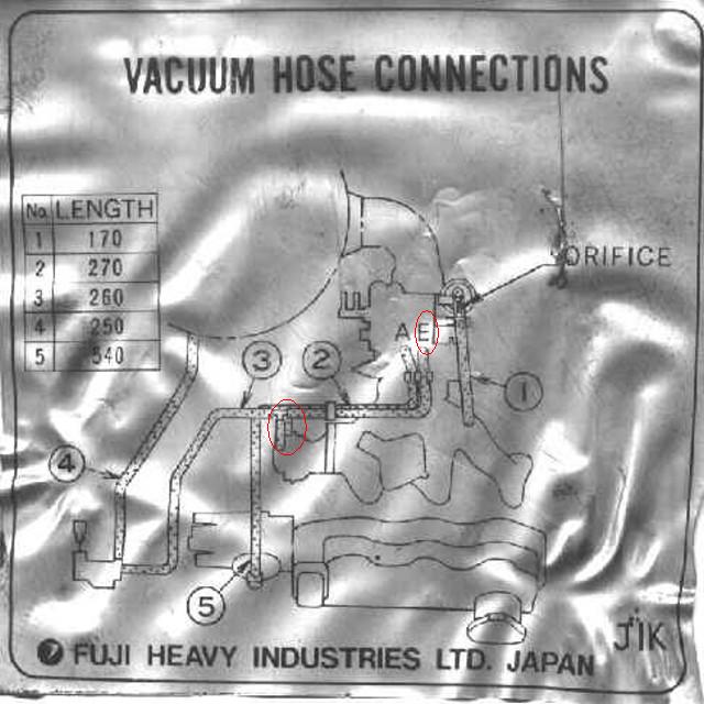

11) Karbec má jen jeden vývod na podtlak (Podtlaková regulace předstihu)-Můžou být špatně nastavené podtlaky?Na toto semn si vzpomněl až ted.Zkusím zapojit dle tohoto návodu na přiloženém obrázku.Ale já tam nemám to písmeno E červené kolečko a u toho druhého nevím zda to tam mám doopravdy.Jo a u toho podtlaku na regulaci předstihu je s nečím spojený? Neměl by né ale dle teho obrázku to tak vypadá.

Tohleto je schema zapojení podtlaků na E10 . E12 takto zapojená jezdí stejně dobře . Jezdil jsem tak skoro rok .
Re: Karbec
To vím že je to E10 protože ten karbec je E10 já se ptám hlavně na ty moje body a to červeně zakroužkované. Díky
